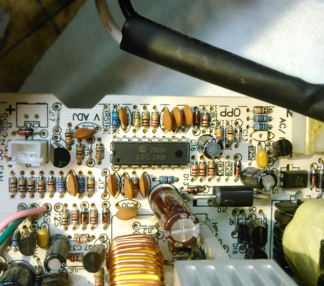

Сообщение #1 От 22/01/2015 20:47 цитата
нужна информация по шим SDC 2008
стоит в БП Gigabyte 450W
нужна PDF-ка
или может кто знает чем заменить.

Made in China что тут сказать аналогов нет во всяком случае я не знаю.Что не так с БП?Наверное дижурка сдохла и шим уташила.

кто-то переключил ползунок в положение 110вольт.
13009 разорвало в клочья, оба.
Дежурное напряжение есть.
Шим ничего не генерит.

Да, на самой микросхеме генерации нет, осциллографом смотрел.
Питание на микросхему подаётся.

Дай угадаю at2003 ... At2005 ... 2008 одна хня, ну небольшие отличия будут
http://monitor.espec.ws/section9/printview135324.html
похоже?

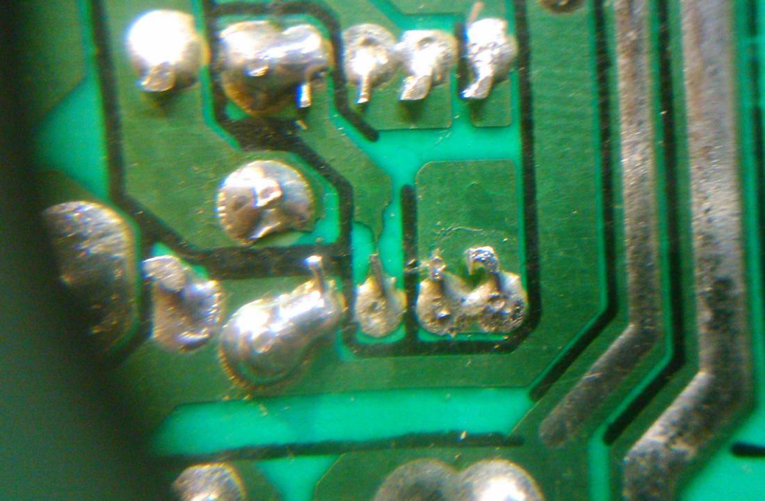

Более подробно сравнил.
Выводы у 2008 и 2005 не совпадают, и кстати 2003 и 2005 тоже не взаимозаменяемые.
Нашёл на рынке AT2008 - 4,5$
Запустилась , работает.
Дорогой ремонт получился, на 8$ запчастей.
Рабочая бу-шка столько же стоит.
Надо было сразу выкидывать.
На плате нашёл сюрприз, это не сгорело, это с завода, и даже контачит.
Вот такой вот Gigabyte.
 Размер файла:  358.16 КБ
 Просмотрено:  1119 раз(а)
