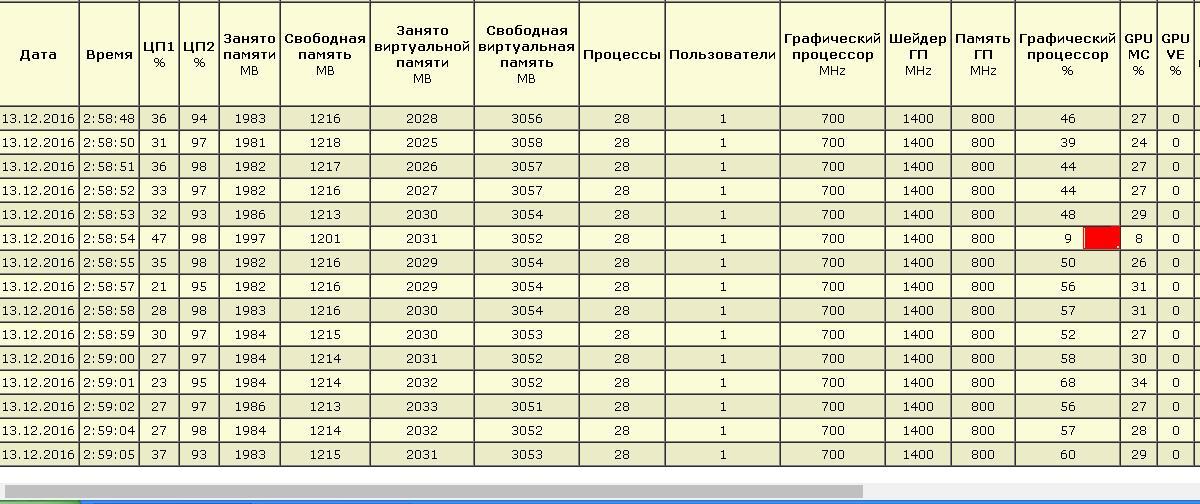

Во время игр, а иногда и просто при просмотре видео в браузере, тухнет монитор. При этом компьютер продолжает работать (слышен звук работающих приложени, можно продолжать говорить по скайпу). Так же не заметил ни каких закономерностей в этих "отключениях", может без проблем работать несколько дней, а может отключиться пару раз за пол часа. Проводил стресс тест видеокарты, температура быстро поднялась до 76 градусов и в течении часа ни каких проблем не наблюдалось. Перед последним отключением писал в лог файл показатели датчиков через AIDA.
Вот что записалось:
https://drive.google.com/file/d/0BzAv88qmdf7OanFYdXNFcW9faE0/view?usp=sharing
https://drive.google.com/file/d/0BzAv88qmdf7OU2E0Z2cwQ3JoMlU/view?usp=sharing
Проблема началась довольно таки давно, после замены видеокарты. Тогда по гарантии относил видеокарту в магазин, ее тестили неделю и сказали что с ней все нормально.
В чем может быть причина таких рандомных отключений?

Температура не растет выше 60 градусов, при стресс тесте доходила до 76, но это как раз пиковая рабочая температура по документации nvidia.
По логу который пишет AIDA видно что в момент "отключения" ГП загружен всего на 9%, а потом продолжает работать как ни в чем не бывало.
  .JPG  153.72 КБ  Скачано: 334 раз(а)
