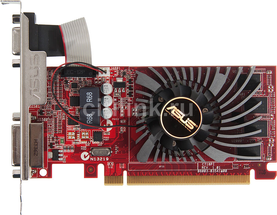

Помогите опознать и чем можно это заменить?
ДОБАВЛЕНО 16/06/2017 22:52
И что может за собой потянуть

Да удали его совсем, гарь соскреби, промой спиртом.

Да не должна там гарь влиять. И вообще странно что только один преставился

Керамический SMD конденсатор типоразмера 1206. В данном случае - фильтрующий элемент. Номинал невозможно определить улыбка , но думаю что порядка 10мкФ.
Точно по номиналам можно сказать спаяв соседние и измерив их, ибо все три одинаковые.

Раз написано возле них PGL значит дроссель,возле конденсаторов подписанно PGC в позиционном обозначении--скорее всего этот дроссель разделяет общий выходов и самой платы.Лучше с аналогичного девайса перебросить

Спасибо за ответы. Я его сам коротнул на массу отверткой.
Его я удалил. А где такой взять?
ДОБАВЛЕНО 17/06/2017 17:38
Или может что-то одно поставить вместо трёх.

У тебя же детали качественнее чем у производителя. В три раза

Без него будет работать, там еще их куча в паралели но шине.
