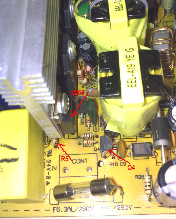

Может у кого есть данный БП или схема,
помогите распознать элементы в дежурке (выгорели напрочь). Транзистор Q4 - подразумеваю, что 945? И R5 в базе транзистора. Толи 10, толи 100 ом?

945 - это C945 (http://pdf1.alldatasheet.com/datasheet-pdf/view/143746/STANSON/C945.html).
А что описывать состав? Дежурка собрана на 2N60, стандартная схема. Вот фотку платы выкладываю...
Попробовал поставить R5 100Ом. Транзистор с945. При включении раздается сильный свист.
Напряжения на дежурке нет или очень маленькое. Мерить не рискую, сразу выключаю. Боюсь не успею, вогорит опять вся дежурка.
Что подскажете?

London362, по дорожкам посмотри куда подключен R5 и средний вывод Q4.
Если один вывод R5 подключен к базе, то второй должен быть подключен к истоку полевого. В этом случае 100 Ом можно оставить. Но сгореть они могут при пробое полевого транзистора.
Проверить низкоомный резистор (токовый датчик) в истоке.
Если у Q4 средний вывод подключен к затвору, то C945 тоже можно оставить, если крайний правый, то KSP2222.
Заменить или проверить оптопару и прозвонить выходной выпрямительный диод.
Включать, как заметил LESHIY, через лампочку вместо предохранителя.

Оказался пробитым стабилитрон, который стоит непосредственно на выходе +5VSD. Обозначение на нем не разобрал, но догадываюсь, что это чисто защитный стабилитрон, который глушит дежурки при превышении напряжения. Выкинул его. Дежурка запустилась. VSB - около 10 В (чего и следовало ожидать). Полагаю, что неисправна оптопара (как заметил ТЕ) или тиристор. Пока замены нету.

Поменял оптопару. Ситуация не изменилась. На выходе дежурки около 10 В. В цепи оптопары оказался неисправным резистор. Вместо обозначенных 10 Ом мерился как 1600 Ом.
Что подскажите?
