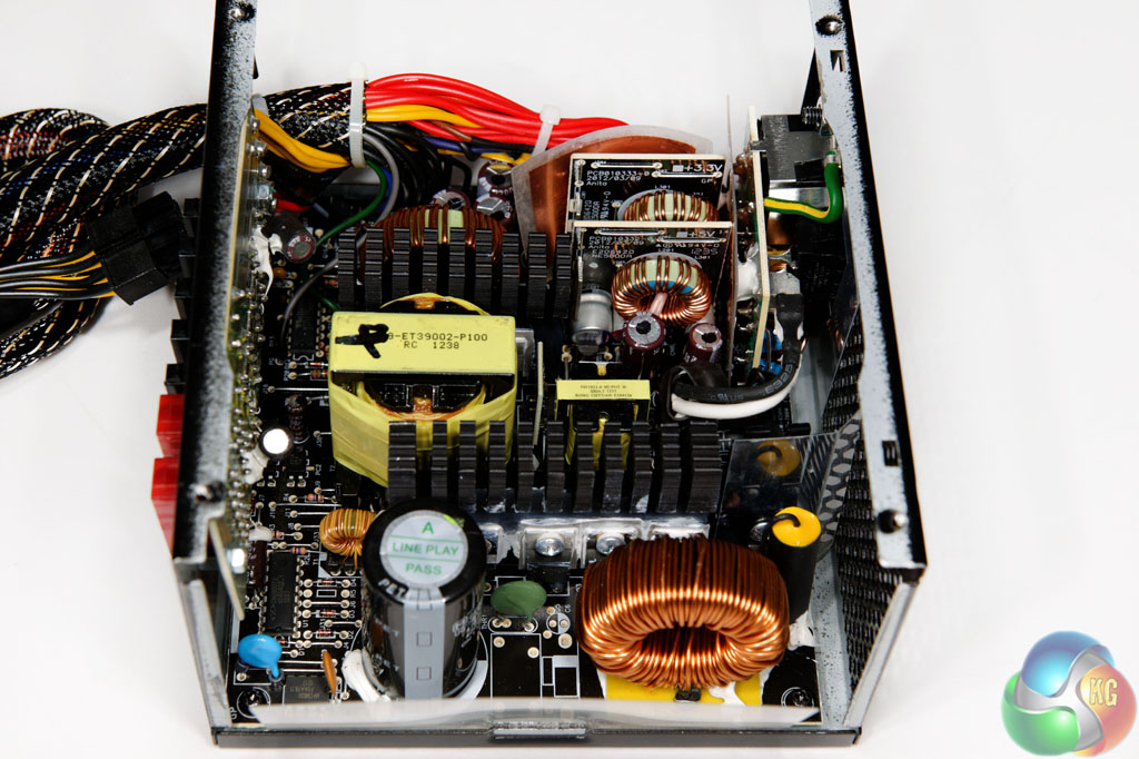

Доброго времени суток всем.
ENERMAX Triathlor 700 V
плата E296420 E5000A
Шим CM6800TX
http://www.champion-micro.com/datasheet/Analog%20Device/CM6800.pdf
Проблема следующая:
Как только щелкаешь тумблер на БП . Сразу же на линии 12 V есть стабильные 12.3 V . При этом БП считает что он выключен остальных напряжении нет . При замыкании PC ON БП включается и работает нормально , при размыкании PcON БП выключаться но на линии 12V эти самые вольты как были так и есть. PFC при этом не работает так как добавление нагрузки взывает посадку на 12 V ( при включенном БП PFC работает)
На силовых ключах K18A60V на Gate в выкл. состоянии 60 Khz сигнал (т.е ШИМ работает) в включенном состоянии 121 khz при добавлении нагрузки растет (работаетPFC)
Вопрос в режиме ожидания должен ли работать ШИМ и силовые ключи ? Где копать ? Шим поменял на новый никаких изменении
мозг сломал уже , БП новый почти похоже на какую то мелочь .
Буду рад услышать от вас любые соображения.

=Как только щелкаешь тумблер на БП . Сразу же на линии 12 V есть стабильные 12.3 V . При этом БП считает что он выключен остальных напряжении нет .=
ЧуднО, как это может быть, ежели трансформатор то один на все напряжения? Остальных нет, а 12 в есть.

Замерьте напряжение на 13 выв. Vcc CM6800TX относительно 10 выв. GND. Оно должно быть ниже рабочего, в пределах нескольких вольт. Рабочее, по datasheet, от 10 до 18V.
