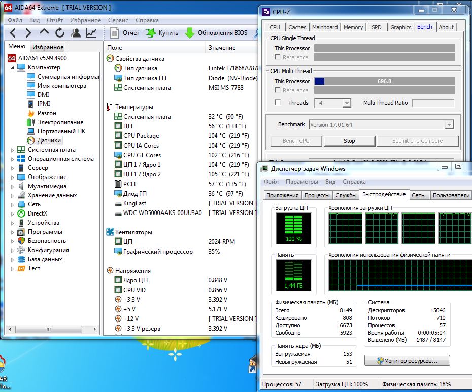

Здравствуйте форумчане!
материнка MSI H61M-P32/W8 (MS-7788)
проц Intel(R) Core(TM) i3-3220 CPU @ 3.30GHz
Иногда, без какой либо видимой причины компьютер выключается, и тут-же сам начинает загружаться, так, как будто кто-то нажал кнопку "ресет". Такое может произойти раз в неделю, а может и каждые пол часа. Предположительно началось все это после замены процессора, но поставить другой сейчас отсутствует возможность. Что делать, вывод как бы напрашивается сам собой, замена процессора, но другого его сейчас нет.
Какие действия можно предпринять в таком случае? Только подмена железа (ЦП, блок питания), или есть другой способ увидеть, что у меня сбоит?

pna01, Температуру процессора контролируй.

Сообщение #4 От 06/04/2019 11:25 цитата
!kolja писал:
прочитал Ваш пост, и рассмеялся) Какая температура, радиаторы то ведь холодные... Но включив стресс тест, прослезился
И че теперь делать?
  cry.JPG  177.45 КБ  Скачано: 323 раз(а)
pna01
Сообщение #5 От 06/04/2019 13:27 цитата
Снял радиатор, прослезился еще раз. Радиатор не доставал до крышки процессора, термопаста осталась на радиаторе нетронутой

Сообщение #6 От 06/04/2019 17:55 цитата
pna01, Да у меня была такая-же болячка,слабенький радиатор стоял,не тянул температуру,а мамка 8 ядер пока не купил мощный радиатор теперь все нормально.Радиатор теперь подгоняй,пробуй другой если есть.

Сообщение #7 От 06/04/2019 18:19 цитата
pna01, какого вы тут несёте ? смех тут проблемма скорее всего в БП ,судя по симптомам или в мамке по питателям, проверь питание ,лучше осциллом конечно классно! если нет ослика, сними и смотри БП -ник ,может кондюки вздулись !

pna01, короче Бп на стол,проверь его с нагрузкой ! разберай и измеряй ,осматривай. Удачи в ремонте подмигивание

pna01, рассмешил , он бы и 10 секунд не отработал ушёл бы в защиту)
И вообще какого такого ты со своими знаниями лезешь в сложную технику ? Тащи в сервис классно!
