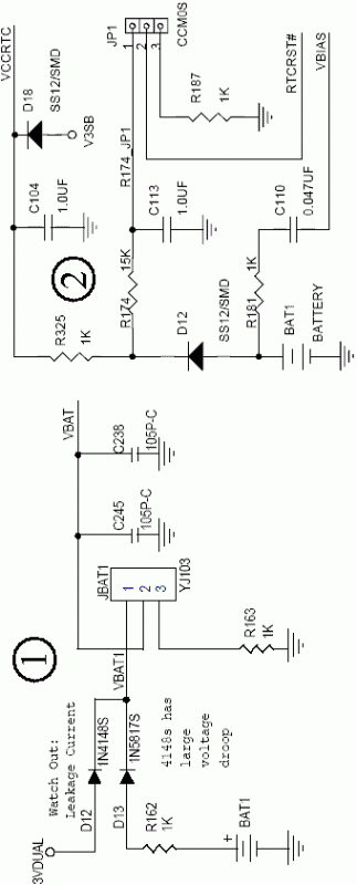

Сообщение #12 От 05/05/2010 05:16 цитата
makeym писал:
Sseries, (а CMOS который находиться в южном мосту)-CMOS-память в южном - ты ничего не путаеш?
А я думал в процессоре!!! смех
Он делает СLear Cmos , тоесть устанавливает настройки по умолчанию , конкретно сам CMOS встроен и находиться в южнике ,речь конкретно идет об этом , я имел ввиду только это и ничего более .Вот как выглядит схема построения СLear CMOS и как поступает питание на CMOS , пришлось так делать , так просто крупней , ну да маненько не удобно можно моник повернуть смех

Сообщение #13 От 05/05/2010 14:57 цитата
Sseries, понял голливудская улыбка -тока чёто автор пропал подшучивать, дразнить
Sseries
Сообщения: 624
Sseries
Сообщение #14 От 05/05/2010 16:17 цитата
смех Думку думает , а если конечно серьезно то все таки я думаю проблема в мосту ох хорошо конечно если я ошибаюсь , конечно в таких случаях лично я снимаю мост и снимаю мост рабочий ( если конечно есть возможность) реболю и ставлю и всё встает на свои места возможно мне легче так как у меня есть трафареты ( сделанные лазером )
