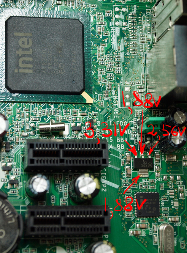

Добрый день!
Помогите, пожалуйста, решить следующую проблему:
Недавно была гроза, компьютер был выключен из розетки, подключены только разъемы USB от принтера (принтер был включен в сеть) и Ethernet кабель (идет по дому метров 30 до ADSL модема).
На следующий день компьютер с кнопки не включился, помогло передергивание по питанию (завелся сам, без нажатия PW_ON).
После загрузки винды выяснилось, что не работает сетевуха и все, что подключено по USB, включая мышь.
Никаких аварийных сообщений в винде не было. После выключения требовалось передергивание сетевого шнура (опять заводился сразу).
По рекомендации саппорта HP был скачан новый BIOS, но после очередного выключения компьютер больше не включается.
Проблема состоит в том, что я не могу проверить толком БП, т.к. не знаю распиновки разъемов питания (там нестандартные).
Имеем:
1. Шестиконтактный разъем (два ряда по три контакта, картинка 1), два желтых провода, два черных, синий и фиолетовый.
2. Шестиконтактный разъем, маркировка P2 (один ряд, картинка 2), красно-белый, белый, зеленый, серый, черный.
3. Разъем питания процессора - четырехконтактный
Попробовал принудительный запуск (замкнул зеленый провод из P2 на черный), БП стартует, но M/B нет.
По аналогии с цветовой маркировкой стандартного ATX предположил, что фиолетовый провод из первого разъема - это +5VSB, но намерил там 11,6V.
На всякий случай - на батарейке CMOS +3,1V
Необходимо мнение по поводу:
1. Предположения, что фиолетовый провод должен иметь напряжение +5V относительно земли.
2. Совпадения первоначальных симптомов (наверху серым) и предположения, что виновник все-таки БП, а не M/B.
3. Предположения, что материнка, вероятно, тоже пострадала
Большое спасибо!

Спасибо, по поводу ЮМ, похоже, Вы правы - на дежурке он сильно греется.
Вот только не пойму, что это за почти 12V на фиолетовом проводе в режиме standby. Хотя на кнопке PW_ON ровно 3.3V
Просто хочется быть более-менее уверенным, что ЮМ греется не из-за неправильного питания в SB.

Так в чем проблема? Проверь напряжение на выходе стабилизатора на матери.

Спасибо, проверил.
Если я измерил в нужном месте, то напряжение 1.88V.
Это нормально? ЮМ intel AF82801JD, нашел к нему спецификацию, но видимо программную, т.к. там нет обвязки.

Timurrr, мост в StBy холодный. Все.
можно, для уверенности, сопротивления по сигнальным цепям USB промерить, есть разница-и расслабься

Sergej, TE, большое спасибо. Диагноз ясен, тему закрываю.
