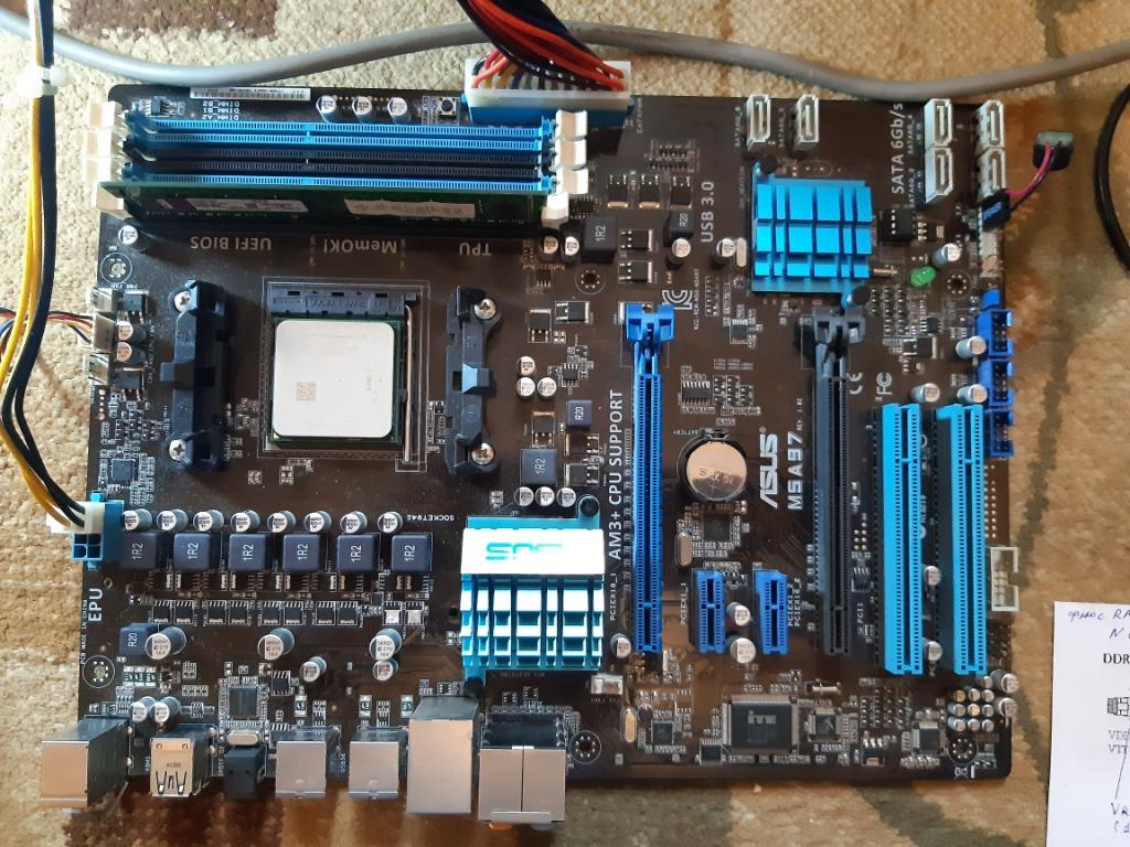

Сообщение #16 От 24/06/2019 17:18 цитата
здраствуйте понимаю что тема 2015 года но все же спрошу так как у меня почти такой же дефект на такой материнке
ДОБАВЛЕНО 24/06/2019 16:21
1) Материнская плата от ASUS M5A97 REV.1.02
2) Перестала включаться сама по себе( материнка моя личная) : при отключении от материнской платы провода дополнительного питания 12V(желто-черного цвета 4-х пинового) плата запускалась.Но естественно изображения не было.
3) Замеры по основным питающим напряжениям: VDD-напр-е питания (170 или 51 нога=1,517 V), Vref-опорное напряж.(1 или 67 нога)=0,76V, VDDSPD(236 нога)=3,44V, VTT(напряжение терминации (120 или 240 нога) =0,76V.
Кнопка на материнке PS-ON=5.18V
Напряжение VRM я так понимаю это напряжение формирующиеся на 6 дросселях , я его померял оно ровно 0 вольт.На стоках транзисторов которые расположены дальше от процессора в режиме вольтметра присутсвует 12 вольт ( я так понял что это верхнее плечо так как в режиме пищалки 12 вольт звониться со стоками этих транзисторов). А на транзисторах которые расположены ближе к процессору ихние стоки звоняться на землю( скорее всего это нижнее плечо) в режиме вольтметра 0 вольт.Питание хаба юга и севера не полностью разобрался где мерять ткните на фото если можно.
Замеры сопротивления по колодкам питания +3.3+5+12+5VSB :
Линия +12V(желтый провод)= 5,2 кОм
Линия+5V(красный провод)= 2,3 кОм
Линия +3,3V(оранжевый провод)= 31 Ом
Линия +5VSB(фиолетовый провод) =960 Ом
Все замеры по DATA линиям USB сделал (мерял в режиме диодной прозвонки красный щуп ставил на землю черным по data+ и data – прошелся по все трем разьемам которые идут на фронтальную панель и разьемы впаяные на материнке везде приблизительно были одни показания 680 миливольт в режиме диодной прозвонки.
4) При измерении мультиметром выяснил что на материнке есть КЗ по питанию 12V( доп.питание проца). При прозвонке мосфетов в плате опытным путем определил что пробиты 2 мосфета PQ113 и PQ114 с маркировкой N-MOSFET PH7030AL.Я их выпаял из материнской платы и еще раз проверил мультиметром цепь где подключаеться доп. питание процессора и мультиметр показал мне бесконечность то есть КЗ по питанию 12V исчезло.Потом проверил эти транзисторы уже на столе в выпаянном состоянии PQ113 показывал мне полное КЗ по всем трем выводам сток исток и затвор , а вот PQ114 вроде уже не звонился (хотя в плате он звонился по всем трем ногам как и PQ114).Заказал эти транзисторы N-MOSFET PH7030AL на али и вот жду. Прошу вашего совета что мне еще можно померять чтоб точно убедиться что проблема только в PQ113 и PQ114. Из оборудования мало что имею : термовоздушная паяльная станция Lukey 852D+ с паяльником , мультиметр AN860B+,базовые знания в электронике вроде имею. К сожалению осциллографа и пост карты нету, . Бордвью я на эту материнку нашел ASUS M5A97 REV 1.02 - BOARDVIEW.fz . Включал материнку без этих двух выпаяных транзисторов материнка запустилась вентиляторы проца и видеокарты крутились но биос не стартовал и пищалка на материнской плате не пищала

Сообщения: 17947
Сообщение #17 От 24/06/2019 20:17 цитата
Сначала впаять транзисторы т.к.микросхема умная и увидит что 2 штук не хватает и упадёт в защиту и не подымет Pg соотв кина не будет.

Сообщение #19 От 22/07/2019 20:45 цитата
Сегодня пришли транзисторы я поменял их PQ113 и PQ114 материнка запустилась но питания на транзисторах на стоках нижнего плеча ноль вольт процессор холодный не грееться..Но уже блок питания не входит в защиту при подключенном проводе дополнительного питания процессора. Подскажите что померять нужно чтоб убедиться что шим контроллер управляющий этими транзисторами ASP0903 дохлый и его нужно менять? Померял на первой ноге шимки ASP 0903 PV CORE VCC12 12 Вольт есть , а на 33 ноге PVCORE EN 0вольт. Подскажите куда дальше копать?

Сообщение #20 От 23/07/2019 08:34 цитата
semaforever писал:
PQ137 PQ138 проверь.
