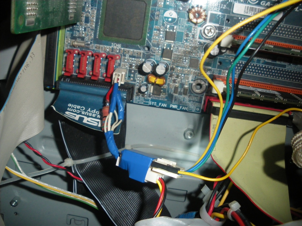

Здравствуйте. Проблема такая: имею два куллера pwm, но на мат плате только один разъём pwm (cpu), зато есть ещё один 3 pin. Куллер шасси ну уж оооочень сильно вооооет (программно регулировке поддаётся только cpu cooler)... Так вот я решил второй куллер подключить к 3 pin, а провод pwm зацепить к cpu куллеру.
В принципе всё работает.... но хотелось бы знать насколько это безопасно (именно такое подключение)? Судя по распиновке всё шикарно сходится: питание "+" и "-" у каждого куллера своё, таходатчик тоже, да и снимает показатели, заносит в систему, а контроль производится по одному куллеру скважными импульсами...
Жду Ваших замечаний и предложений....

Нормально все. Можно было и к одному подцепить. Все параллельно, а таходатчик только один.
Я и кривее видел. У меня есть интеловский сервер дельта. Начинку я давно выкинул, там была плата на двух пентиумах два. Весь обвешан вентиляторами на шарикоподшипниках. Корзину с винтами охлаждают два вентилятора с датчиками оборотов и все три провода обьединены. Так от производителя было. Обороты не показывает. Всегда ноль, и на оригинальной плате так было. Интеловские специалисты не догадались один провод оторвать.

Поставил я сегодня 3 вентилятора в корпус Intel SC5295UP... pwm (cpu) подключил как положено, второй pwm подключил на 3 pin, а провод pwm'а подсоединил к fan cpu. ну а третий (стоит на вдув) был обычный и тогда я его запитал через сопротивление 56 Ом, 3 Вт... итого получилось: один нерегулируемый и тихий, и два регулируемых программно (использую Easy Tune) При всём этом колхозе хотелось полностью разъёмных соединений и тут пришёл на помощь совковский рубин 381 (нет. нет куллеров там не было смех , разъём оттуда. Помните их?... улыбка )... А вот обороты в системе видны. причём вроде не врут...
Всем удачи...Lenchik'у спасибо...

Собственно по вентилятору. Сегодня снимал свой кулер Asus triton 81. На нем два вентилятора. Включено именно так как сделал топикстартер. Три провода параллельно, четвертый, только от одного вентилятора. То есть контроль только по одному вентилятору.
