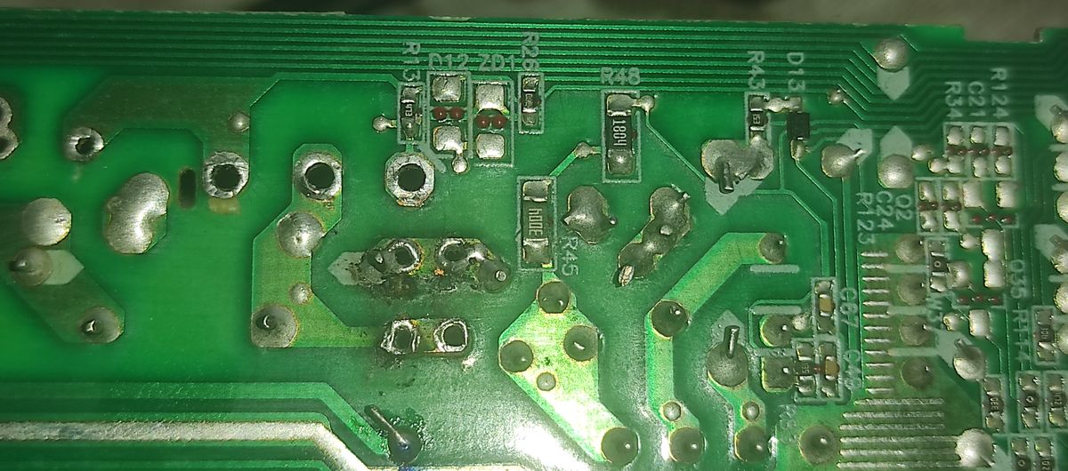

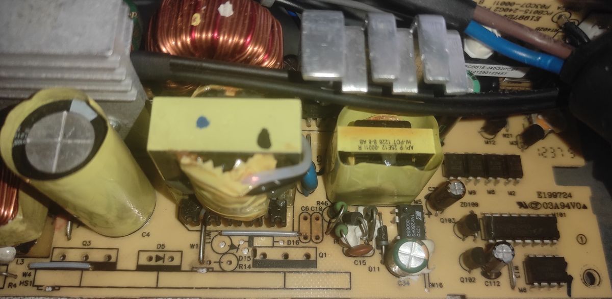

Блок питания DELL AC240AS-01, опознать элементы
VPScorpion
Сообщения: 78
Сообщение #1 От 07/04/2022 10:48 цитата
В блоке питания DELL AC240AS-01 отсутствуют детали С10 и С6 (блок был в ремонте). Пробит резистор SMD R26 (не возможно определить номинал). Прошу помощи в определении номиналов деталей.
Спасибо.
  11.jpg  102.15 КБ  Скачано: 383 раз(а)
  12.jpg  146.32 КБ  Скачано: 319 раз(а)

C6, C10 - керамические 330pf 1KV или 220pf 1KV (в разных ревизиях по разному)
R26 - 39omh (390)
