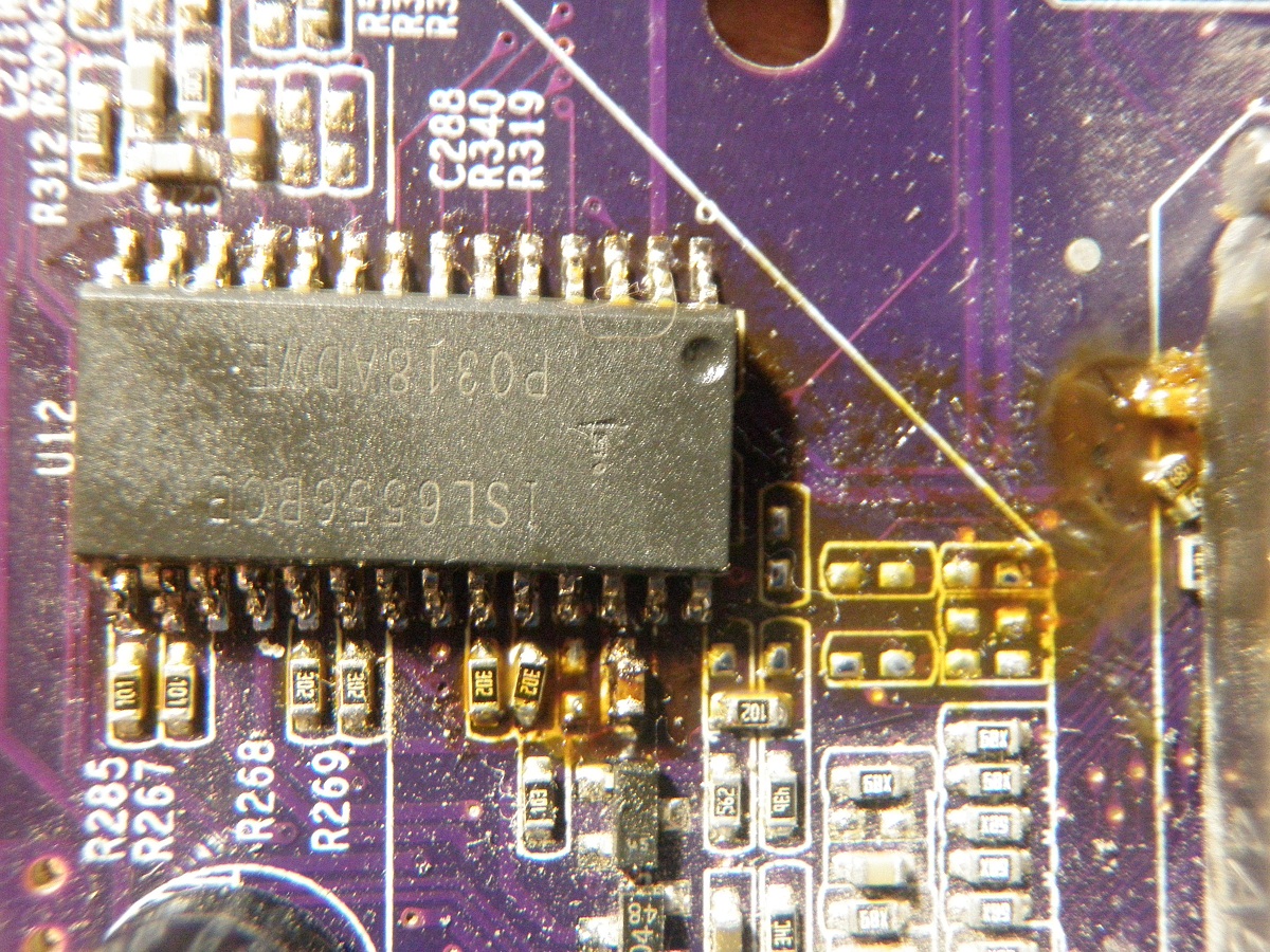

Пришла в ремонт материнка со следующей проблемой:
кто-то менял ШИМ и сдул детали возле него (см. фото). Помогите вернуть их на место. Кроме этого на ПОСТ карте постоянно горит "ресет", нет питания процессора - всего 0,3 В. Питание транзисторов идет через 2 драйвера НІР6602ВСВ. На 1 и 2 ногах драйверов 2,45 В, 12 и 9 - 0,3 В, 4 и 7 - 0 В, на 5,10 и 11 - 12В. 12 В на транзисторы приходит. КЗ нет. Один драйвер поменял - ничего не изменилось.
P.S. Напряжения на севере и юге - 1.56 В, память - DDR2-1.86B, DDR - 1.86B, power_on - 5.07B

Гугл такой матери не знает. Давай точное название материнки и позиционные номера элементов, вызывающих подозрение.

На remont-aud.net есть схема ECS 915P-B, питатель процессора там такой же, качай, проверяй
http://remont-aud.net/load/drugaja_apparatura/vsjo_ostalnoe/ecs_915p_b_rev_1_0/247-1-0-17235
Название материнки в теме, а элементы все под сокетом на фото, куда они ....или от куда...?Вот и задал вопрос, может у кого есть аналогичный девайс.]

BIL4791, а если их там не стояло? Скачивайте даташит и начинайте отслеживать цепи. Например, отсутствует резистор напротив 25 вывода PWM4 и соседний 24 вывод ISEN4. Таких выводов ещё три пары, по аналогии с ними можно точно узнать какой элемент там стоял и стоял ли. Промойте флюс, осмотрите пайку, возможно какие-то ножки не запаяны. Проведите измерения на микросхеме. Какой процессор установлен? Поддерживается ли он матерью?

Тему можно закрыть. Платы пошла в утиль т.к. это не единственная проблема.
