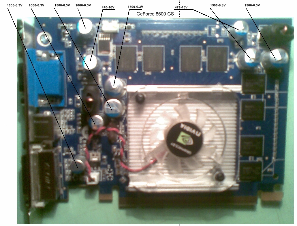

GeForce 8600 GS.меня убил совсем метод
защиты ГП-коротыш по питанию ГП в случае
сильного перегрева электролитов.
 Размер файла:  560.59 КБ
 Просмотрено:  549 раз(а)
Morlock
Шкуродёр
Шкуродёр
Сообщения: 5220
Morlock
Сообщение #19 От 08/06/2014 03:11 цитата
locik писал:
Гражданин - не мелите чушь. ТО просто электролиты повспухали и совсем не из-за перегрева. Это ж не твердотелы - это простейшие литы, который сдохли из-за своего какчества.
Кстати, а что вы скажете по поводу сопротивления GPU в 1,4Ом и при этом всё работает и живёт?
Вы хоть понимаете какие токи тянет ГПУ тот? Даже на вшивой 8600 потребление достигает 20-30А в чип. Так что если там 4-5Ом, то собственно это кошерное сопротивление. А конденсаторы воплне могли и замкнуть внутри.
Так что может вы курочите живую видеокарту.
locik
Сообщения: 585
Сообщение #20 От 08/06/2014 20:13 цитата
"курочил" ее не я.я ее починил.после замены электролитов она ожила.про сопротивление гп при прозвонке знаю.
метод защиты,если это можно так назвать,следующий.конденсаторы ставятся на плату так,чтобы корпус
касался падов к которым припаяны выводы(на топ стороне).в нормальном так сказать состоянии замыкания нет.
поскольку корпус покрыт тонюсенькой пленочкой не проводящей ток.при сильном нагреве металл корпуса расширяется и пленка продавливается.
в результате-КЗ и верхний мосфет просто выгорает.
не верите-посмотрите сами как там сделано.
я тоже не сразу понял эту "конструкцию".
