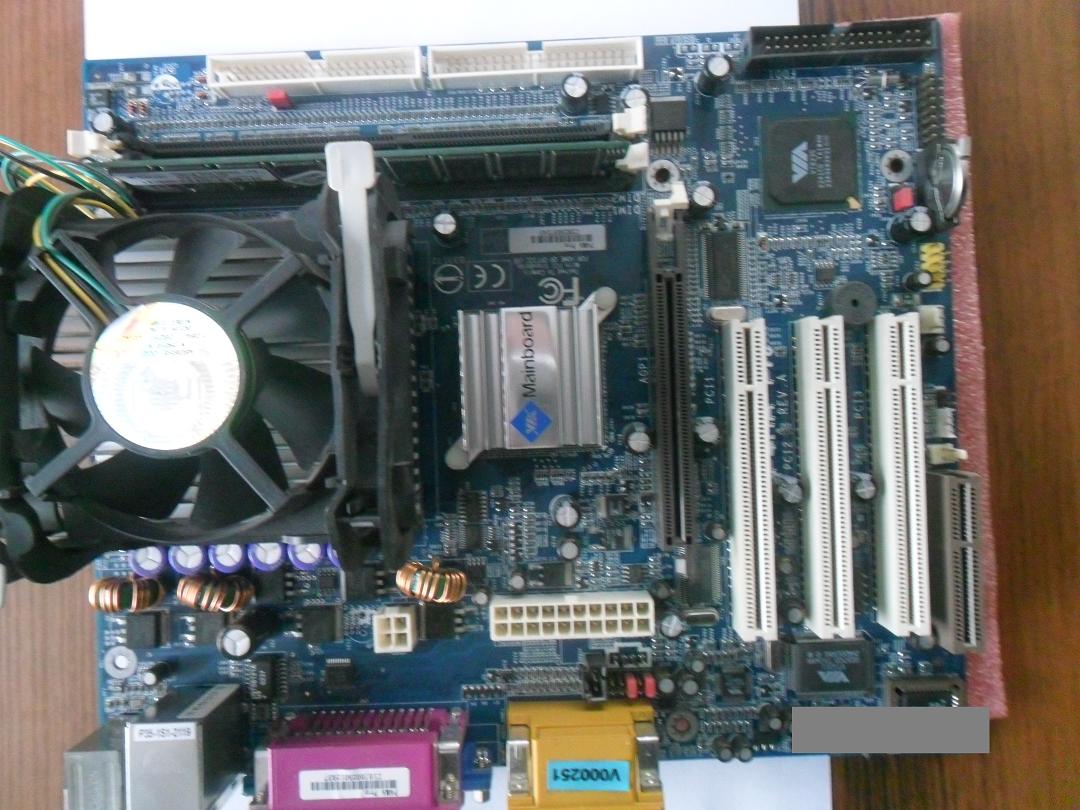

привет всем!
На мамку был включен кабель USB2 с передней панели ситемника с двумя портами USB. На переднюю панель подключили мобильник через кабель, установился системой драйвер и появился доступ к памяти мобильника. Через какое товремя всё зависло. Полный ребут привёл к тому что USB перестали работать, при старте мамки стала ругаться что нет клавиатуры- хотя в USB был вставлен датчик комплекта беспроводного клава+мышь. Обнаружил, что пашет лишь ps/2 клава а мышь ps/2 нет! Зашёл в диспетчер устройств, удалид все USB и ребутнул, установился лишь один драйвер, все остальные с восклицательными знаками на жёлтом фоне.
Снёс систему, переустановил Win_XP- снова здорово: пашет лишь PS/2 клава. Драйверы в диспетчере цустройств после переустановки винды все стоят как до падения USB!
Клавы и мыши подкидывал на другой ноут- всё пашет! Пробовал откидывать от мамки разъём USB на переднюю морду. Батарейку меня, опции в биосе выставлял по USB для их задействования. Питалово +5в при подсоединении\отрубании USB на морде системника не колеблется! Не уж то мосту кирдык? Можно ли будет оживить машину адаптером PSI\USB ? Комп нужен для контестинга, блин недовольство, огорчение

Всё правильно мосту кирдык

Ну если есть чем паять мосты и вы их паять умеете то можно и у китаёз заказать-только шансов мало что новый пришлют мало или реболл будет или маркировку переправят.
Плату донор если там один мост(а в новых так и есть)с другой неисправностью найти мало реально.Купить новую плату и радоваться жизни-не таких уж она денег стоит что бы с ней так возиться

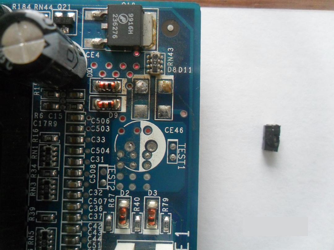

Сообщение #7 От 02/04/2015 07:18 цитата
а ещё банальные предохранители проверить нужно, не редко "палятся"...смд резики с "0" или "000", или бывает серые смд дроссели с обозначением L. чаще всего расположены близ джампов выбора питания, и не редко сходятся все к одному такому-же(2-м) +5v и +5vsb...т.е. первое что нужно сделать, это проверить питание на портах!
