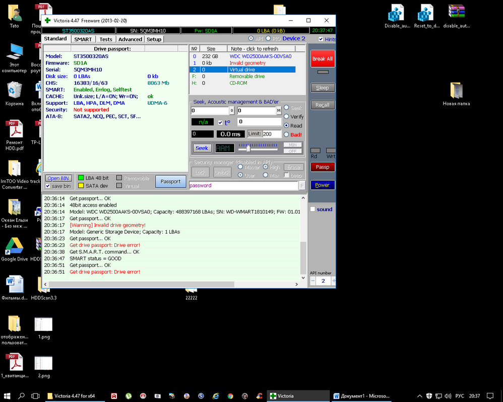

Есть Seagate ST3500320AS Barracuda 7200.11 прошивка SD46, он идет вторым в системе. При включении ПК происходит как бы зависание секунд на 40 на начальном этапе в БИОСе (там, где можно нажать кнопку DEL для входа в настройки БИОСа), далее идет загрузка системы нормально. HDD при включении раскручивается, несколько секунд идет тихое пощелкивание и пропадает, далее шпиндель крутится и никаких посторонних щелчков не слышно. В БИОСе и диспетчере задач HDD определяется с нулевим размером. В HDDScan в SMART так же с нулевым, но здесь прошивка определяется как SD1A (этот диск я брал с магазина где-то в 2009 году и не помню, что б я его перепрошивал). В Управление компьютером отображается как не проинициализирован. Думал, что муха СС, но при подключении к терминалу через конвертор USB to TTL (собранный на PL2303HX) ничего не происходит, на ctrl+z не реагирует. Сам конвертор рабочий, проверял методом замыкания TX и RX-отклик на терминале есть. Да, греется плата электроники, не очень сильно, руку держать на ней можно. Что можно сделать ?

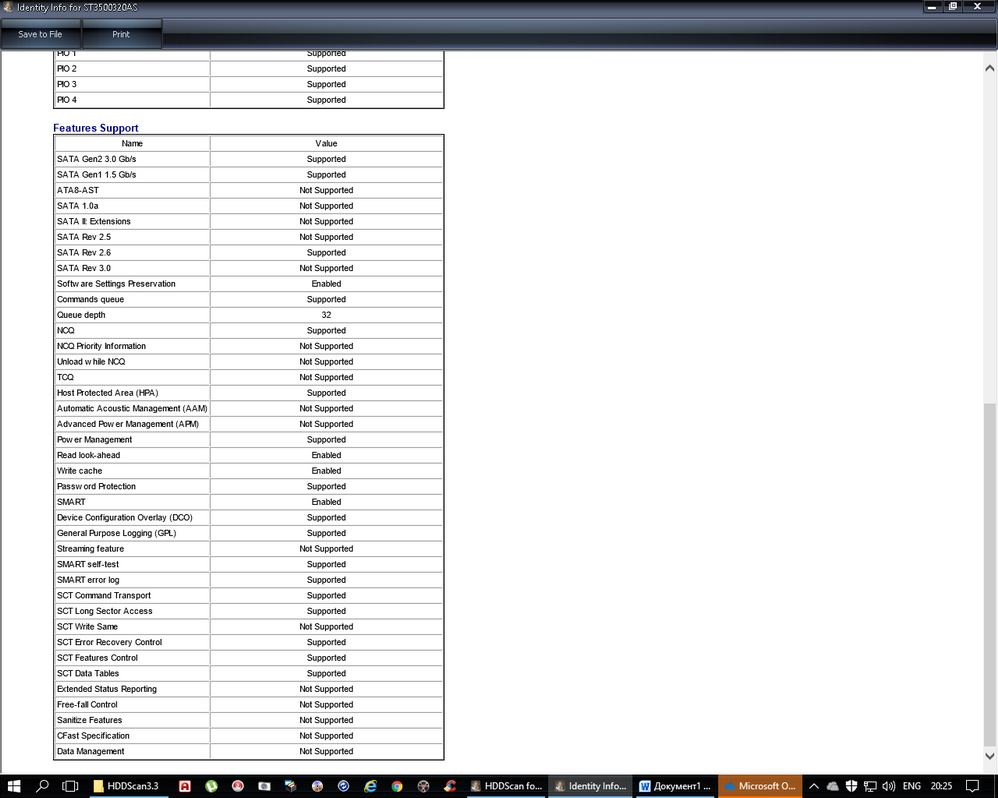

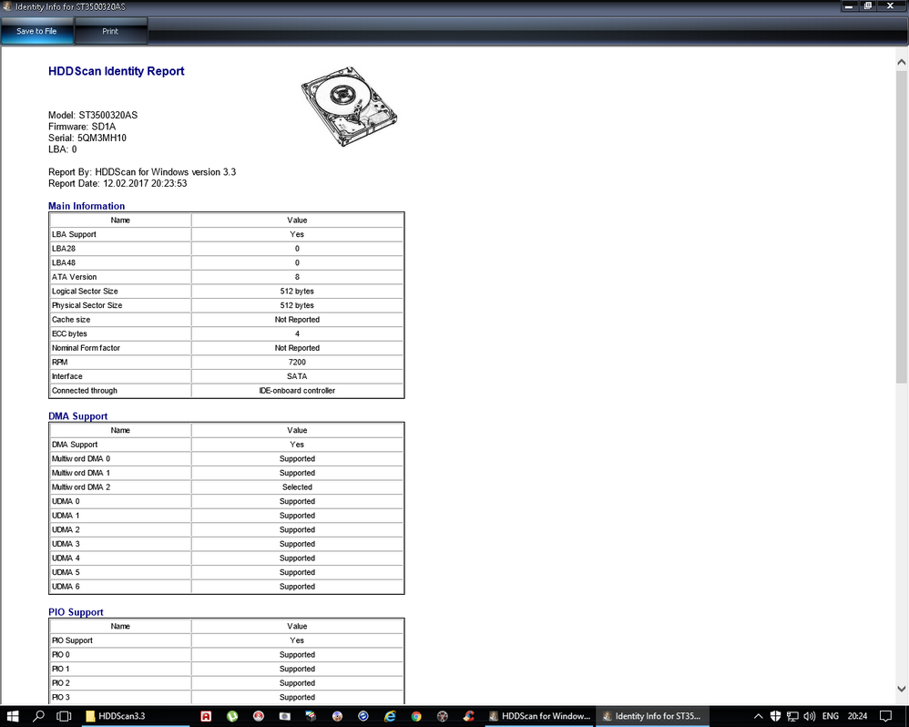

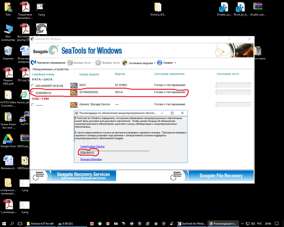

Вот еще скрины Identity Report фото 1,2 в HDDScan, в Victoria фото3 и в SeaTools for Windows (сдесь говорит, что нужно обновить прошивку). Как это все понимать ?
Как это понимать ? А так, что кто-то уже обновил прошивку на SD1A! А не надо было http://knowledge.seagate.com/articles/ru/FAQ/207951ru?language=ru-ru Теперь только пробовать пересчитать транслятор, или нести к мастеру.
