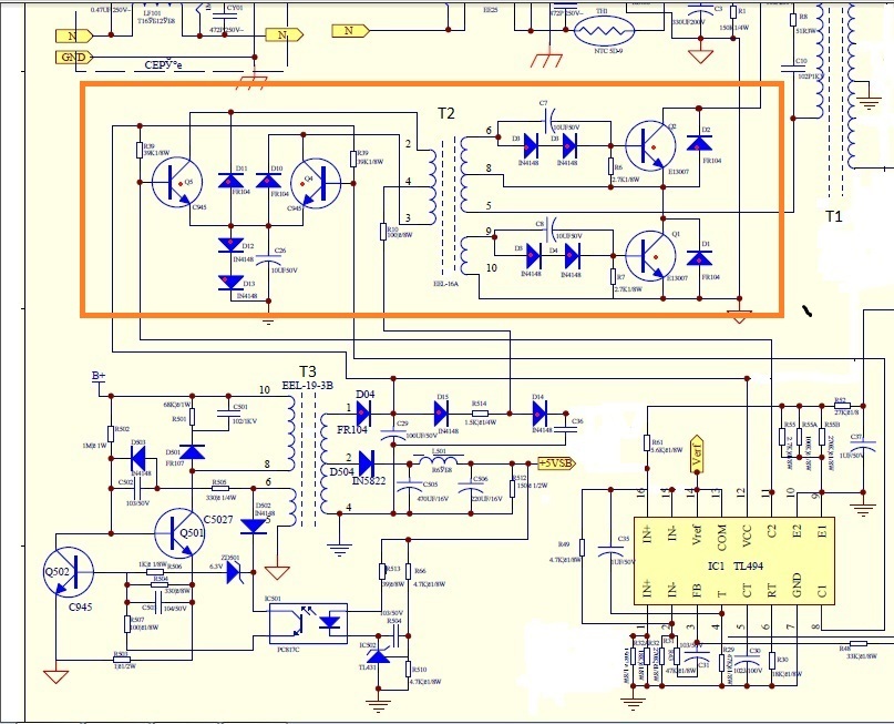

не стартует БП PSU-400-12
Эдрат
Сообщения: 8
Сообщение #1 От 25/12/2020 00:06 цитата
плата JKY-35DP, перегоревший предохранитель, сеть. эл. 470Х200 ( факт. 330 мкф., 0,8 Ом оба), без варисторов, мост 4 шт. L257, ключи D304X 2шт., транзисторы раскачки
С945, ШИМ EST7502, дежурка на м-ме DK2206, . Пробитыми оказались ключи D304X и резисторы обвязки два по 2к7 и один 0.5 Ом, кондеры 10Х50 исправные, внешний осмотр больше ничего не дал все остальное как новенькое. Приборы есть и осц.
После замены сгоревших деталей и проверки узла раскачки на тр-х С945 , БП не запускается ; дежурка - 5,12 В , втор. напр.-15 В.
На 7 и 8 ногах ШИМ V=1,32в, китаец показывает по 30,6 кГц, осц-ф показывает "зубчатку" , на тр-х раскачки на коллекторах прямоугольная "зубчатка" : на первом становится трапецией а на втором плавный спад ( т.е. сигналы поступающие на первичку Т2 искажаются).
Все проверил вокруг С945 , и заменил на новые С945 , две ШИМки поменял результат -0.

джабарбербердыберды

Сообщение #2 От 25/12/2020 04:23 цитата
может т2 подпалился

Сообщение #3 От 25/12/2020 05:44 цитата
Насчет С945 повнимательней, бывает разная цоколевка.

Сообщение #4 От 25/12/2020 14:57 цитата
У этих транзисторов бывает разная распиновка.
К Б Э
Э К Б.
Можно вместо 945 поставить С1815.BC547(8)
А что совковых не никаких нет ? KT3102 ,KT315 даже покатит
PS один раз нарвался на такой С945 нужно смотреть цоколевку тестером

Сообщение #5 От 25/12/2020 18:26 цитата
цоколевку китайцем ЕСометром проверял все совпадает , номиналы и цоколевка "старых" и "новых" полностью соответствует.
Снял осцилограмки на 7 и 8 ногах ШИМ , и на коллекторах С945 (т.е. на обмотках Т2 развязующего тр-ра): вложить не получается а на словах - на базы ключей поступают прямогольной формы сигналы , а на коллекторах на одном "скатная крыша" а на втором "лыжный спуск" и разных амплитуд
почему сигнал так искажен ??? смотрел на рабочем БП там сигналы с ШИМ усиливаются сильнее и без искажений ...

Сообщение #6 От 25/12/2020 18:46 цитата
Тут или к.з в нагрузке т.е. транзюки склеились по входу или трансику капут-лучше его подкинуть с донора,ну и диоды глянуть в эмиттерных цепях

Сообщение #7 От 25/12/2020 21:08 цитата
трансик Т2 подкинул с донора, транзюки (с проверкой цоколевки) по 2 раза поменял , диоды в эмиттерных цепях проверил , пуска нет ... ,

Сообщение #8 От 26/12/2020 00:09 цитата
имелось ввиду то чо ключами в теме называется проверить переходы база-эмиттер и все что к ним подключено хотя б прозвонить

Сообщение #9 От 27/12/2020 20:49 цитата
выпаял "родной" Т2 ЕСомером китайцем проверил, обмотки симметричные и одинаковые по всем показателям, поставил для эксперимента с донора на осцилограмках ничего не поменялось, значит Т2 не причем ;
выпивал транзисторы в "силе" , ставил в раскачке вместо 945 - совдеп. в метал. корпусе с золотистыми ножками новыми КТ3102, сигнал на первичке Т2 не меняется (т.е. остается искаженным по обеим каналам , жаль нет возможности на этом сайте выложить фото осцилограм )

Сообщение #11 От 07/01/2021 21:56 цитата
строго говоря схема не пойдёт тут ШИМ и супервизор в одном флаконе
http://www.hardwaresecrets.com/datasheets/EST7502.pdf
значит не всю обвязки проверили, там ещё диоды, резисторы, конденсаторы менять не глядя, я поставил керамику 2.2uF 50V

Сообщение #12 От 24/01/2021 16:13 цитата
выход с 7 и 8 ног ШИМки,
выходы с 945 Т1 и Т2 ,
Эдрат
Сообщения: 8
Сообщение #13 От 02/02/2021 12:35 цитата
РЕШЕНО. Вместо первичной обмотки транса Т2 тр-ры С945 нагрузил активной нагрузкой по 1кОму и по картинке на осцилографе увидел что там где был искажен сигнал в виде "лыжного спуска" сигнал с ШИМки не усиливается а уменьшается, тут понятно что виновник диод 4148 между коллектором и эмитером (шунтирует) , по Ц-ке впрямом направлении показывает норму а в обратном утечка . Спасибо друзья !!!
