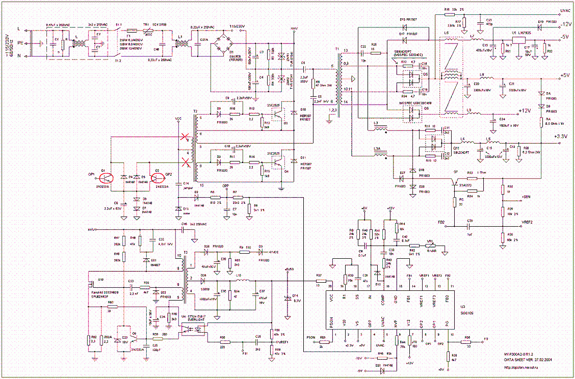

БП IW-P300AX. Не запускается.
Mosfet1
Сообщения: 5
Сообщение #1 От 26/04/2014 08:56 цитата
Добрый день форумчане. Поздравляю всех с приближающимся праздником Победы.
Обращаюсь к гуру по ремонту БП. Этот блок разжеван от и до на
разных форумах, но оказывается есть еще нюансы. В блоке вылетела
дежурка, которая легко была восстановлена. Но блок не запустился.
Не запускается ШИМ. Здесь, понятно, причин море, но вот тут и есть нюанс.
На шине 12 вольт торчит 1.4 вольта, чего никак не должно
быть. На поиски проблемы потратил очень много времени и решил
оставить блок на донора. Но пробежав еще раз по форумам, на rom.by натолкнулся на точно такой же вопрос.
http://www.rom.by/forum/InWin_PowerMan_IW-P300A2-0_ne_startuet_dezhurka_v_norme
Решения проблемы там не нашел. Зарегистрироваться на форум не
смог и поэтому обращаюсь здесь. Понимаю, что многие скажут
выброси ты это старье, но комп используется на станке ЧПУ и
там продвинутый БП не требуется, да и InWin_PowerMan_IW-P300A2-0 не из худших и довольно легко поддается ремонту.
Буду очень признательным на любые ответы.
быть.
Если силовая часть молчит, значит напруга "просочилась" только через цепи контроля выходных напруг, ну а дальше просто !

Спасибо. Проблему пока не решил. Есть еще одно интересное кино, но начну все по порядку. Дежурка начинает
работать от 15 в. переменки (блок питаю от ЛАТР). Вrлючаю PS-ON, ШИМ не работает. Греется R9 (схема во
вкладке), грешу на транзисторы Q1 и Q2, меняю на новые, ничего не изменилось. Грешу на Т2.
Продолжение следует.
ДОБАВЛЕНО 28/04/2014 09:55
viktor_ramb
Продолжение:
Выпаиваю и ставлю в рабочий блок, блок работает, ставлю на место. Коллекторные ноги Т2 изолирую от
пятачков. 6 и 1 ноги SG6105 сажаю на землю, включаю PC-ON. ШИМ работает. PC-ON оставляю включенным. Переменку довожу до нормы.
Кратковременно замыкаю одну из изолированных ног с пятачком, блок запускается.
Окончание следует.

Окончание:
Замеряю выходные напряжения, сильно завышены, кроме дежурки. Убавляю переменку и ЛАТР-ом выставляю 5 вольт.
Замеряю все напряжения, все ОК. Нагрузка стоит на 5 и 12. Вот такое кино.
Ноги Т2 в воздухе, а блок работает еще и на заниженной переменке.
Жду коментариев.

Извиняюсь, забыл отписаться.
Меня ввело в заблуждение. после ремонта дежурки, наличие 1.4 вольта на 7 ноге SG6105 в деж. режиме. Оказывается, что для
этой ШИМ, это нормально. Причина оказалась банальной, сдох транзистор Q7 2SA1273. О замене деталей в дежурке:
1. Электролит С34 10.0х50в меняю на SMD 1206 1.0х50в, 10 шт. параллельно. Цена 1р. за штуку.
ДОБАВЛЕНО 05/05/2014 07:58
2. Все электролиты 2.2х50в меняю на К10-17б 2.2х40в.
3. Вместо D14 некоторые рекомендуют ставить стабилитроны типа КС, этого делать нельзя. При превышении напряжения он
уйдет в обрыв или разлетится и ШИМ накроется. Нужно ставить только защитный диод. Я ставлю SA5.0. Можно другие,
подходящие по параметрам защитные диоды, но у них толстые выводы.
