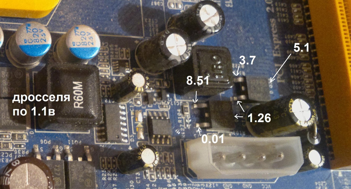

Есть совершенно 2 одинаковые материнки MSI-945GCM7-L , версии биоса одинаковые , суть проблемы в том что одна из них работает идеально и поддерживает все процы которые производитель рекомендует . а вот другая не как не хочет работать с Core 2 Duo , пост карта показывает залипший резет и нет СLK , но при этом со всеми остальными процами работает идеально , снесенных деталей не нашел.Обе материнки не паянные и не копанные .

| BIOS все же попробуйте обновить. 945 чипзет не работает с Core 2 Duo без нового биоса, он как раз в переходный период выпускался. Некоторые производители материнок так и не написали поддержку Core 2 Duo для своих материнок на чипах 945. |

| Сокет может отвалился. А может матиринки разных ревизий. |

| Lenchik у них и версии один в один , вот что и странно и я не пойму ничего , я почему то тоже подумываю про сокет |

| ШИМ на питании ядра процессора сравните, может разные. Питание на процессоре можно и померять, есть, нет. |
