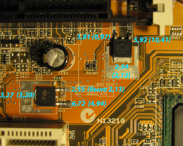

Приветствую всех!
Подскажите, пожалуйста, в норме ли напряжения (см. аттач), а то всё время при включении разные пост-коды: 2A, 0F, D5, 17, D4, 20.
сокет 478
чипсетIntel 865РЕ (RG82865PE+FW82801ER(ICH5R))
Благодарю заранее.
  P4P800_SE.rar  705.34 КБ  Скачано: 744 раз(а)
Strike
Сообщения: 3812
Strike
Сообщение #2 От 01/01/2011 19:24 цитата
Под AGP разьемом - оба полевика замени. это где 10.41 и 4.94 .
Возможно хватит одного с 10.41в который.

Сообщение #13 От 12/01/2011 21:49 цитата
Итак, заменил я эти два мосфета на вот такой IRFR4105PBF:
V(br)dss = 55V
Rds(on) = 45 милиОм
Id = 27A (при Тс = 25С)
Id = 19А (при Тс = 100С)
Pd = 68 Вт (при Тс = 25С)
И о чудо! Плата заработала с первого толчка, скажу что перепаивал мосфеты впервые на мамках, да и вообще ещё не приходилось чинить матери. Но потом немного огорчился, т.к. заметил, что эти полевики нагреваются до 88-89С (замерил мультиметром). Отсюда несколько вопросов:
1. Нормальная ли это температура.
2. В норме ли напряжения.
3. Как их лучше припаивать, феном или паяльником? Я вначале две ножки припаял паяльником, затем сток у одного тоже паяльником, а у второго только феном получилось.
4. Кто как очищает от остатков флюса? Ваткой со спиртом не лучший вариант.
Благодарю заранее.
 Размер файла:  432.27 КБ
 Просмотрено:  455 раз(а)
Sseries
Сообщения: 623
Sseries
Сообщение #14 От 13/01/2011 04:58 цитата
Да они грееться прилично , про температуру точно сказать не могу так как специально не мерил , но если интерисует могу померить Напряжения :Q11 ,D 3,29v, S 2,41, G-5,80v ,Q88 D 2,41v, S1,53v, G-5,06v
Напряжения могут маленько отличаться все зависит от прибора и состояния батареек , если прибор питаеться от них
Ну а как припаять тут уже на любителя , лично я мосфеты припаиваю паяльником ну а отпаиваю станцией термовоздушной
Если не нравиться ваткой ,можно использовать зубную шетку смоченную в спирту или растворителе , но тут надо смотреть спитр не все смывает ( растворяет ) флюсы
dima644
Сообщения: 1065
Сообщение #15 От 13/01/2011 06:52 цитата
PeterS, На выводе D верхнего(по фото) многовато(1.8в), должно быть 1.5в
ДОБАВЛЕНО Январь 13 2011
Извиняюсь, конечно же вывод S, а не D
PeterS
27МГц forever
Сообщения: 320
Сообщение #16 От 13/01/2011 11:13 цитата
И что делать с завышенным напряжением?
TE
Сообщения: 10199
Сообщение #17 От 13/01/2011 11:58 цитата
Понизить.
Заменить последний транзистор, только купи убитую материнку и с неё бери транзисторы.
Если замена не поможет, то отследить цепь затвора этого транзистора. Он должен попасть на выход LM324. Меняя опорное напряжение на положительном входе усилителя увеличением сопротивления верхнего резистора (нижний на земле) делителя, довести напряжение до нормы. Резисторы тоже надо отследить.

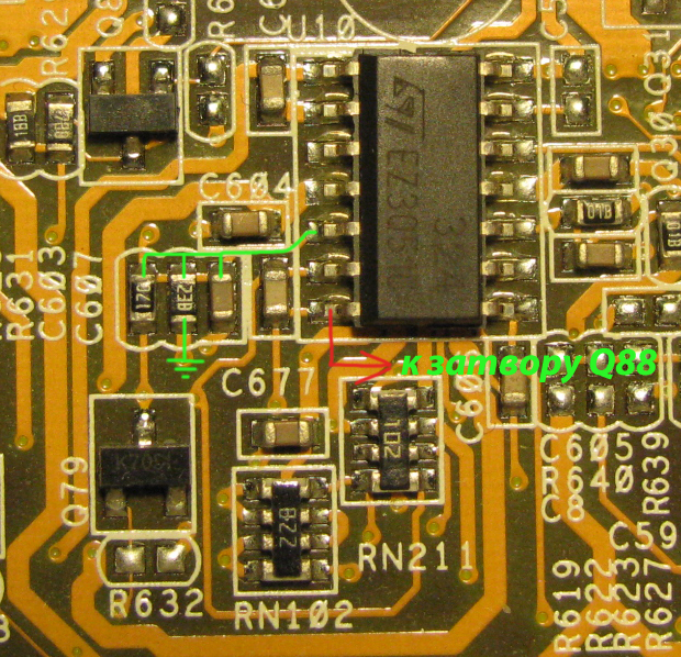

Сообщение #19 От 15/01/2011 22:08 цитата
TE, замена не помогла.
Sseries, с прибором всё в порядке.
TE, вот отследил цепь затвора Q88. Насчёт LM324 - не понятно где ключ у м/с?
 Размер файла:  540.48 КБ
 Просмотрено:  482 раз(а)
Sseries
Сообщения: 623
Sseries
Сообщение #20 От 16/01/2011 06:56 цитата
Ключ с левой стороны в самом верху ,напротив С676 , она (емкость ) как раз одной стороной запаяна на 1 ножку (ключ) а вторая на 2 ножку .Если она работает может не стоит ее дальше мучать разница от реального напряжения( 0.3V) мизерная
