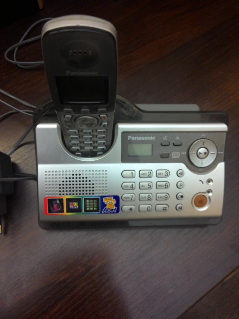

Здравствуйте, у меня база телефона kx-tcd346ua и трубка у нее KX-TCA132ua , хочу еще одну трубку подключить есть возможность взять трубу kx-tga250ru будет ли она работать с моей базой?
трубка которую подключить хочу
  5052267708.jpg  69.04 КБ  Скачано: 1005 раз(а)

после регистрации на базе - будет.
