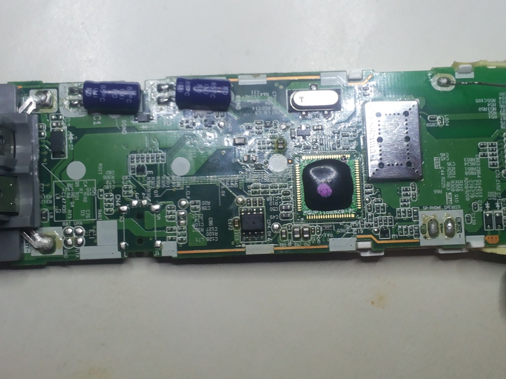

Доброго дня всем,телефон Panasonic KX-TG6411RU,сели аккумуляторы,после поставления на базу горит только индикатор заряда на трубе,на дисплее ничего,на клавиатуру не реагирует,напряжения в норме,подключал с внешнего стабилизированного БП,пробовал перепрошить результат такой же,в чем может быть еще проблема?,подавал 2,6 вольта с источника,на кнопке напряжение присутствует,при включении потребление 60-70mA,по амперметру видно что телефон загружается,стрелка отклоняется влево/вправо.
