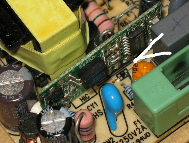

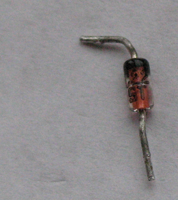

есть домофон Commax DPV-4HP в котором сдох БП (CJA-1300H ) вот и в самом БП стоит етот неопознаный стабилитрон Который на плате обозначен как_ZD1. На корпусе стабилитрона можно прочитать надпись (с225т) и насколько неошибаюсь его корпус именуеться как DO-41 или DO-35. Помогите опознать стабилитрон или найти схему БП ( CJA-1300H ) ЗАРАНИЕ БЛАГОДАРЕН!!!

Скорее всего на нём :C22 ST .Думаю 22V,сложно судить без схемы и фото.
Совершенно верно.

На щёт 22v есть сомнения,я больше склонен к 5v. потому что дорожки от стабилитрона пошли в суб модуль торчащий из БП, на котором стоит опто пара(cosmo-1010) и чип UC3842BDG..При том что емитер опто пары соединён с анодом стабилитрона ZD1 . .Даные по БП _input:100v-240v\0.45A max \50-60Hz___output:+14.5v \ 1.0A

ОБЩИЙ ВИД
 Размер файла:  683.31 КБ
 Просмотрено:  1123 раз(а)
 Размер файла:  144 КБ
 Просмотрено:  1000 раз(а)

shhest, если бы этот стаб. был на 5В,на нём бы была цифра 5.
Впаяй на 22В и включи этот блок с другой нагрузкой,лампой например.И замерь сколько вольт на выходе.

C22ST !

там на 22 вольта,можно и 15 вольт ,у меня часто домофоны с палеными БП приходят.

На плате стабилитрон ZD1 есть ни что иное как 1N5248B, на 18 вольт.

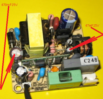

Сообщение #12 От 13/06/2015 21:52 цитата
возможно будет интересно - симптомы- домофон отзывался только на второе нажатие кнопки на вызывной видеопанели, так же подмигивал светодиод на лицевой панели - диагноз - блок питания выдавал пониженное напряжение и проседал при вызове до 11.82V - замена 470на25в -вспухший, ничего не дала замена недутого 47на 25в вылечил. при замере тестер показал емкость 33мкФ вместо 47мкФ.

Сообщение #13 От 14/06/2015 10:24 цитата
еще один с ютуба,про вспухшие кондюки бяка
