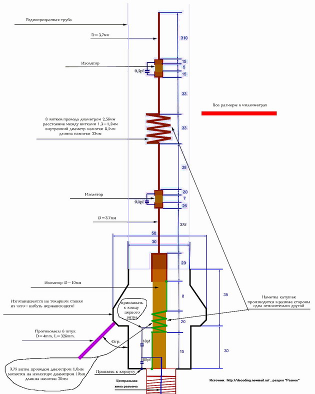

Ищу схемы антен на сенао258+
ЛЮбые если кто знает где лежат или у кого есть клейте сюда!буду рад!
Если есть схемы антен в формате проги (манна) кидайте сюда!
Вобщем жду всем хорошей связи 73-73-73

Вот что есть (не помню откуда)
  dx60 630-900.jpg  70.3 КБ  Скачано: 2121 раз(а)
