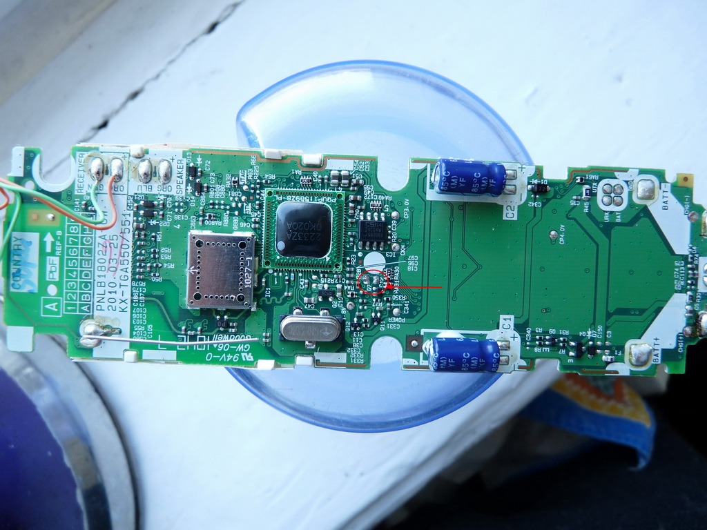

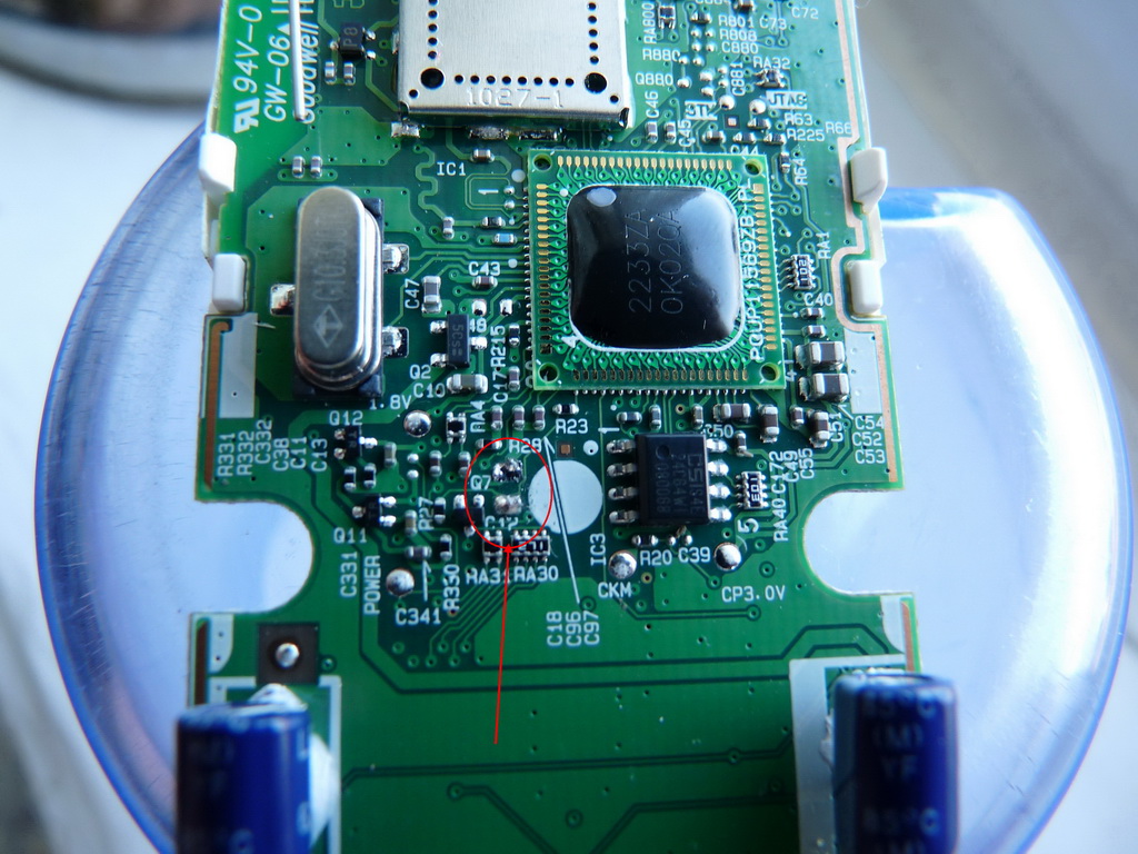

Нужна помощь. После падения трубки она перестала заряжаться. Когда ставишь на базу пишет "вставьте АКБ". При этом АКБ не заряжается. Напряжение на контактах базы есть (7в). Связь между базой и трубкой есть. На плате трубки выломан конденсатор С12. Проблема в том, что не известна емкость этого конденсатора. Схемы нигде не нашел.

Что ещё было тобой сделано(замеры напряжения,осмотр платы трубки с помощью лупы),кроме замеров напряжения на контактах базы.Фото выложи,обозначь этот конденсатор.Но мне кажется что оптимальный вариант,это мастерская,там всё это сделают специалисты.

10мкф,керамика

Выкладываю фото. Линзой все просмотрел, ничего больше не нашел, никаких повреждений, все целое. В ближайшее время впаяю кондер.

с12 стоит в цепи унч и никакого отношения к зарядке не имеет.

Всем спасибо за помощь. Транзистор Q9 был в обрыве из-за небольшого скола. Заменил и теперь все в порядке, зарядка идет. Спасибо за схему.
