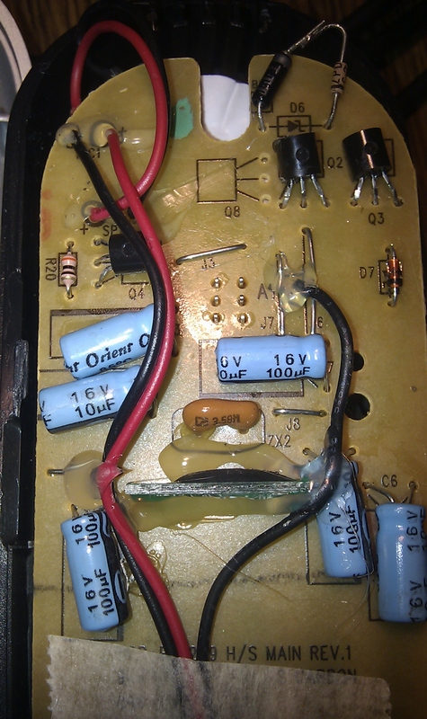

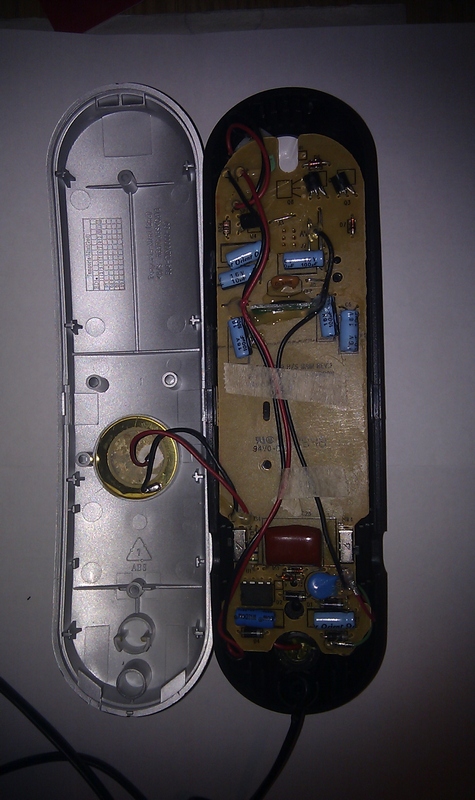

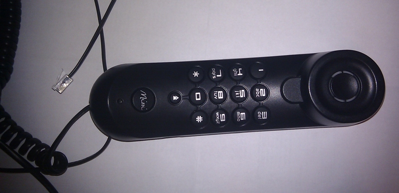

Добрый день, коллеги.
В проводном телефоне-трубке Alcatel Temporis Mini-RS появилась неисправность - очень тихий звук в динамике, я очень плохо слышу собеседника, меня вообще не слышат. При этом набор номера происходит нормально, при входящем звонке сигнал вызова есть.
Может у кого есть схема этого аппарата, я не могу нигде найти.
Или это типовая неисправность для таких телефонов, подскажите, где искать.
Заранее благодарен.

Если опыт ремонтов есть,я думаю и без схемы найдёшь на чем собран разговорный узел,проблема в нём.Или транзистор сдох,или стабилитрон,но возможно и резистор в обрыве.Тестер в руки и вперёд.

Неисправность типовая,проверять все детали,особенно транзисторы и стабилитроны.

И микросхему, если разговорка на ней. На этих фото ничего нет, кроме звонковой части, а разговорка у таких аппаратов часто бывает на м/с. Схем на Алкатели нет и не будет, пока сам не нарисуешь. Все неисправности у них типовые, нет ничего оригинального ни в схемотехнике, ни в неисправностях.
Какой набор номера нормально, импульсный или тональный? Проверь в тональном.

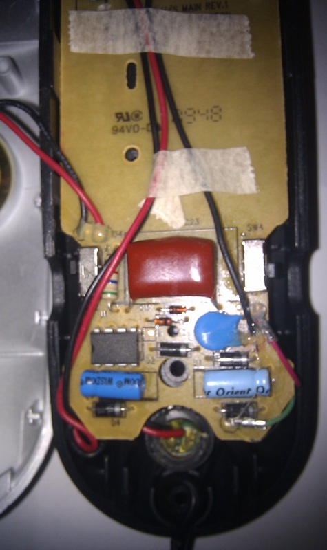

rommy, BVJ, проверил транзисторы - их 3 шт (BC337 (n-p-n), A42B331 (n-p-n), A92B331 (p-n-p)), стабилитрон C18PH - все исправно.
Микросхема с 8 ногами - 31002AL - отвечает за сигнал входящего вызова.
Еще есть микросхема в виде черной капли на маленькой плате, впаянной в основную плату перпендикулярно - W91312N - отвечает за тональный\импульсный набор номера.
Транзисторы и стабилитрон выпаивал для проверки. Все резисторы проверил.
Тональный набор работает.

Есть еще деталь, похожая на конденсатор светло-коричневого цвета с надписью 3,58М. На плате возле нее обозначение ZX2. Что такое ZX?

3,58М - кварц, от него заводится м/с номеронабирателя. Но среди того, что ты перечислил, нет главного - разговорки. Транзисторы A42 и A92 - это ключ. Третий транзистор не знаю для чего, но на одном этом транзисторе разговорка не может быть. Чтобы ее найти, разбирайся куда включены микрофон и динамик.

забыл написать, на обратной стороне платы поверхностный монтаж и там среди прочего есть 4 транзистора. попробую проверить их. Все резисторы на обратной стороне проверил, исправны. все электролиты проверил, исправны. На двух транзисторах надпись C4g или C46, на одном A7W, на одном не разобрать.
Shurik12330
Сообщения: 123
Сообщение #8 От 26/11/2012 01:18 цитата
на A7W нашел даташит, это не транзистор, а диодная сборка из двух диодов. исправна. на транзисторы C4G даташит не нашел. да, еще на обратной стороне 5 диодов. те, что нормально звонились, не выпаивал. те, что показывали утечку в обратном направлении, выпаивал. все исправны. транзисторы проверил, исправны.

Если тихо рабортают микрофон\динамик,скорее всего что то с утечкой.Даже простой керамический конденсатор может влиять,а тестером на плате его сложно вычислить.Остаётся перерисовать разговорку и разобратся в работе схемы.Неважно какие там транзисторы стоят,надо узнать только их проводимость.Они все меняются на любые из серий ВС547\ВС557,С9014\С9015 или смд ВС847\ВС857 (1F/3F,1G/3G и т.д)
Также очень возможно что есть микротрещина пайки смд резисторов или конденсаторов.Пропаять каждую смд деталь.

Чтобы не рисовать схему всей разговорки, можно попробовать пойти по пути наибольшей вероятности - найти транзисторы, которые подключены непосредственно к коллектору A92, чаще всего вылетают именно они. Перед заменой стоит измерить Uкэ на них при поднятой трубке.
