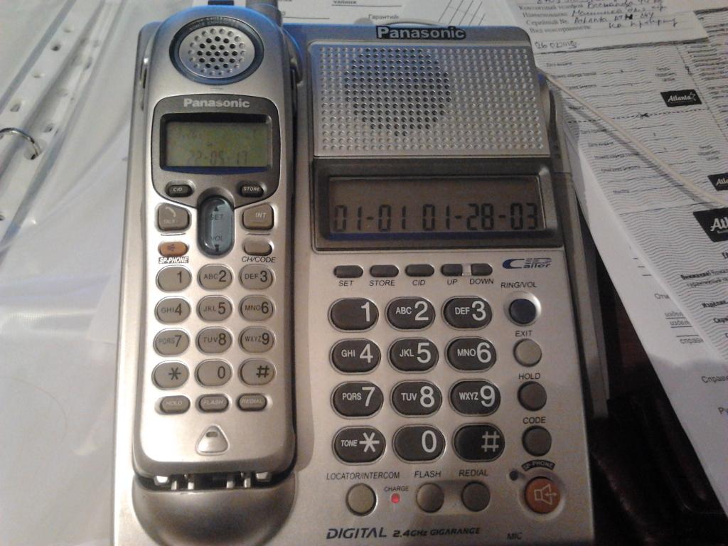

День добрый. Имеется PANASONIC KX-TG 2399 CN. Трубка от другой базы, подскажите как ее зарегистрировать на данной базе. Может имеется инструкция к этому аппарату? Заранее спасибо.

Панасоник ли это? Внутрь хоть заглядывал? Если левый китаез, то на базе есть кнопочка SET, а на трубке CODE, нажать одновременно.

Это точно не панасоник.
На базе тоже CODE,её вроде как надо жать.

Внутрь не заглядывал - смысла нет, труба и база рабочие. Было несколько таких аппаратов, просто перепутали трубки и отправили в район, а этот нам достался.Просто надо привязать эту трубку к данной базе. Есть ли алгоритм действий?

Написали же.На трубе и базе нажать кнопки code и подождать пока пикнет.

Смысл в том, чтобы определить с чем имеешь дело. Если Панасоник, значит можно искать инструкции на офсайтах, если левая подделка, значит искать инструкции бесполезно, остается только спрашивать у спецов. Вот и весь алгоритм.
Это на будущее, а здесь и так уже ясно, что это второй вариант и как вязать уже написали. Я там ошибся, rommy сказал правильно. А SET - это для программирования настроек на базе.

Большое спасибо! CODE+CODE работает, трубка зарегистрировалась. классно!
