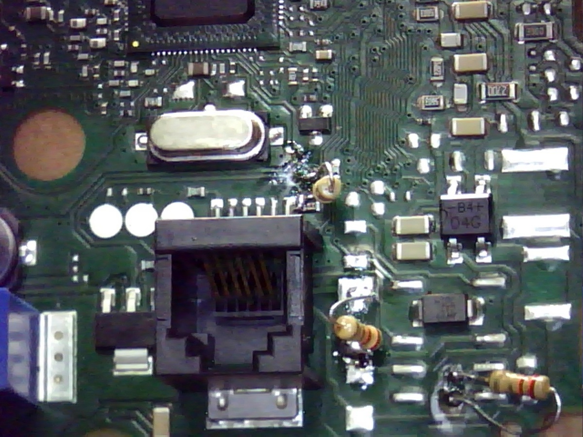

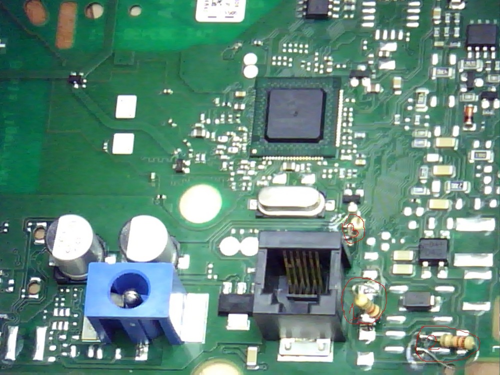

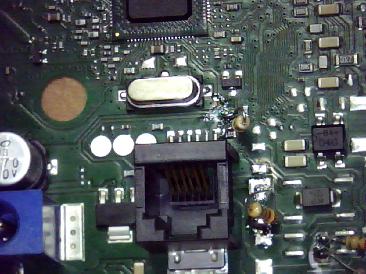

Имеется данный аппарат. После грозы перестал работать. Вышел из строя блок питания и 3 резистора на плате базы. Блок питания бел отремонтирован, а вот с резисторами проблема. Два из них не определить никак не получилось, т.к. обгорели надписи на них. Полазив в интернете предположил, что они на 2,2 Ом.(на фото номер 1 и 2) Третий резистор был 472 Ом.(на фото под номером 3). Дело в том, что телефон все равно не работает.Когда выключенную трубку ставишь на базу она включается и пишет надпись "Базовый блок". Регистрация трубки не проходит.Прошу Вашей помощи заранее спасибо.

плохое фото, засвечено, выдержку убавь

Надо не просто менять выгоревшие резисторы, а брать подходящую схему на подобные Сименсы и в первую очередь разбираться с питанием, а не с линейной частью. Включать не проверив питание - так можно окончательно убить. Схемы в нете уже выкладывали, Гугл может помочь, хотя и без схемы можно разобраться где стабилизатор с обвязкой.

MidavVh писал:
Если на нём пишет 472,это 4,7ком.
Проверяйте питание после стабилизатора.
