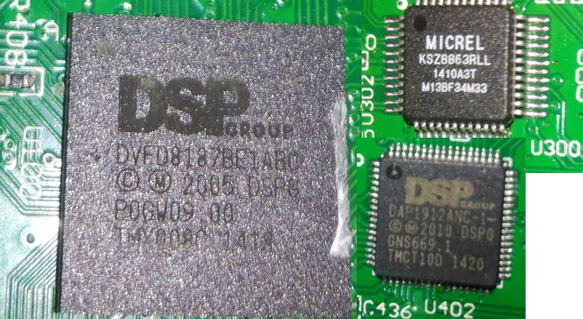

Доброго времени суток!
Помогите, плз, опознать микросхему в корпусе sot363. Стоит в Vo-IP телефоне Yealink SIP-T19 в разговорном узле между DSP и динамиком.
По маркировке ничего не нашел, фото и схему включения прилагаю...
Спасибо!
ZmiterIv
Вот, для полноты картины дорисовал схему, там еще и сигнал с микрофона... U404 и U401 идентичные. U404 вышла из строя, по маркировке идентифицировать не смог.
DenisKZ
Здравствуйте! Такая же проблема. Вам удалось идентифицировать микросхему?

| DenisKZ, автор уже четыре года на сайте небыл ,скорей всего транзисторные сборки.Если хоть одна исправна,можно попытаться прозвонить. |

Еще раз здравствуйте. Меня начинают терзать смутные сомнения по поводу RT9011. Я конечно заказал и сборку транзисторов MBT3904DW1 тоже.
Но по схемотехнике что-то не сходится. Мне кажется это больше похоже на аналоговый свич (переключение между динамиком трубки и гарнитуры). TS5A3160
Но маркировка отличается буквами. А черточки вроде похожи.
Джентльмены, скажите возможно ли что это свич?

| DenisKZ, по схеме включения, больше похоже на правду, что там стоит что-то типа TS5A3160. |

DenisKZ, если там действительно диодная сборка,что мешает спаять её и впаять навесным монтажём.  |
s.fed
Сообщения: 540
| DenisKZ писал: | Похоже что это просто защита от перенапряжения и статики чтобы MC не сгорел.
Заменю - отпишусь. |
DenisKZ, если смотреть по схеме выше, то если это защита ESD защита, то зачем на 6 вывод обоих МС заводить один сигнал? |
