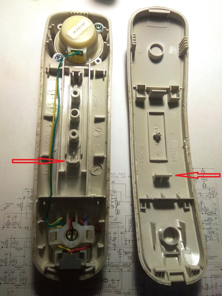

С ремонтом телефонов сталкиваюсь редко, поэтому заранее приношу извинения за дилетантский вопрос: как разобрать трубку Panasonic PQJXF0202Z?
Защёлки сверху и снизу отодвинул, а по центру трубки - никак, боюсь сломать.
Саморезов в трубке нет, единственное предполагаемое место под саморез было заклеено «обманкой», высверливать или как(?) - не могу взять в толк... недовольство, огорчение
Собственно - фото:

Внутренняя защёлка как раз посредине трубки.Открыть их трудно,но возможно.Начните со стороны микрофона,там защёлки короче.Поднимите нижнюю часть трубки аккуратно,и чем то отстегните защёлку посредине.Удачи.

Не пойму только, как на неё нужно давить... в щель - чем-то плоским, типа ножа или как-то подцеплять?

Если честно,я не помню в каком направлении на неё давить.Ножом как то опасно,а вот отвёрткой можно пробовать.Завтра буду в гараже,если подобная трубка есть,разберу и сфотографирую внутренности.

Увы,в загашниках нет такой трубки,мне всё таки кажется,что защёлку надо отодвигать в сторону динамика.А вообще,какая причина разборки трубки?

Иногда удается расстегнуть, поставив трубу вертикально микрофоном вверх, немного раздвинув половинки со стороны микрофона и ударяя рукой по торцу трубки сверху вниз. Если не получится, то взять плоскую отвертку потолще такой длины, чтобы с торца доставала до защелки, с шириной лезвия хорошо бы около 1 см. Поворачивая лезвие можно раздвинуть из одной защелки, вторая сама выйдет. Эта первая защелка может и сломаться, ничего страшного, и одной хватит.

Таки удалось мне её разобрать, оказалось, что защёлки не ровно по центру и начинать нужно сбоку, и с той, которая ближе к микрофону.
Выкладываю обещанное фото «внутренностей»:
