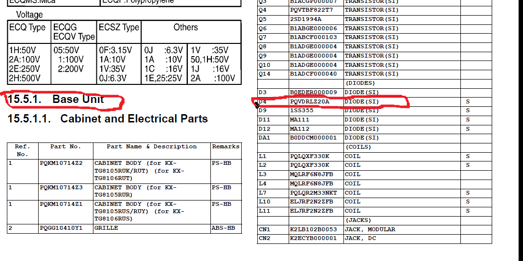

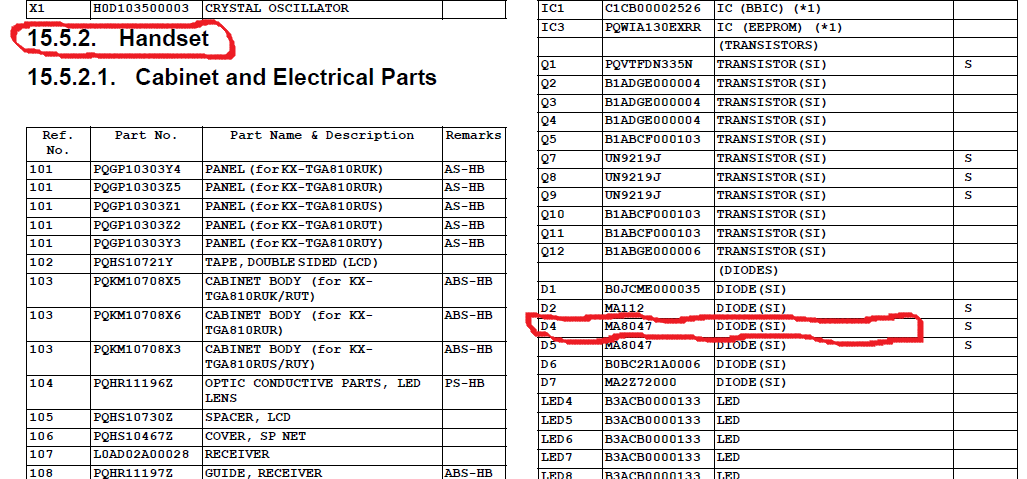

стаб. MA8047 (позиционное D4) на 4,7v аналогичная неисправность в базе kx-tg8105ru

Теперь он у тебя очень хорошо работает смех Матчасть учи и внимательнее смотри в мануалы, где что стоит и для чего.
В TG8105 D4 PQVDRLZ20A.
В TG17xx D4 вообще нет, D1 PQVDRLZ20A.

Да,Да чуть попутал,вот как по мануалу
ДОБАВЛЕНО 17/10/2014 23:08
А,я глянул тут,т.е. в трубке
ДОБАВЛЕНО 17/10/2014 23:17
Извиняюсь речь идёт о базовом блоке,я установил на 18v по мануалу 20v смущен упс! работает (пока не вернули) Досвидание

Ну так это ж совсем другое дело, 15-18V это то что надо, конечно будет работать.
