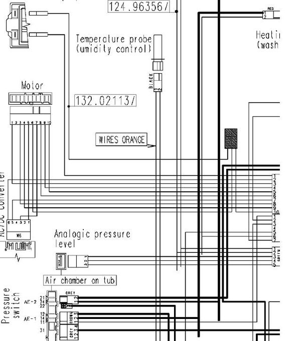

Это точно. Но то, что на фото это не разъем .Это такой соединитель оригинальный улыбка Там на нем три провода в точку соединены. Если прозвонить -все звонятся. Помнится тоже когда увидел лет 10 тому в первые все шарахался -куда его надеть смех .Так что пусть висит. Это не только на АЕГ, а на всей 2000-й платформе встречается. Да и машинка то мягко говоря к АЕГ тока названием В Италии ее делали на Zanussi в Porcia.

А разъемчик этот идет одним проводом идет с платы (циркуляционный насос (триак), а два других провода уходят вниз. Куда - я машинку уже не стал вниз разбирать.
Дык на помпу и идет и еще на AC/DC конвертер. Платка такая внизу стоит..

Сегодня Zanussi делал,провода эти разединены и идут на второй прессостат.Защита тена это.если второго прессостата нет,то есно в одну точку соединены.

wolf50, Ты мозги то не парь. Какие такие "эти" провода?. Это что за Зануська? Модель. Модуль 2000-й?
Или ты решил МНЕ порассказывать, что это за соединитель?
Лично для тебя чтоб голову никому не морочил и не спорил сам не зная о чем!
Вон тот заштрихованный прямоугольник и есть этот соединитель.. Когда ж вы наконец поймете что Занусси разные бывают...
Нет, все в одну кучу зачем то смешать.. неужели не понятно что на разных платформах может быть принципиально разное исполнение и сравнивать их - это просто глупость.

Алесей, провода по цвету совпали,вот я и запутался.Теперь на схеме вижу... смущен
