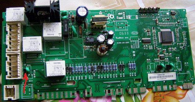

Всем доброго времени суток! Принесли блк управления от стиралки Indesit WIL-105 EX TE. От перенапряжения разорвало деталь, похоже на транзистор. На плате обозначен Q9. Ребята, подскажите кто знает номинал этой детали, и кто она такая? За ранее всем спасибо.

okser, с другого бока точно такие стоят

Заменой дело может не закончиться.

xarl, да я в курсе. там ещё варистор вылетел, но наминалы читаются. Неисключено, что дорожки погорели.

OKSER не забудь проверить почему сгорел Q9

sok55, был большой скачек напряжения. как говорил клиент, выше 300 вольт.

ИБП целый?

посмотри дросель На плате L1 и остальное по цепи!

dgonik. дросельL1, диодD2, резисторR21, варисторRV3,рядом с ними пятно от КЗ. Похоже, что, когда вылетел варистор, от него пошел нагар меди, но там всё исправно кроме варистора.

ну вроде проясняться начинается дальше проверяй рядышком.потом переходные пистоны рядом с Q9 и т.д.
