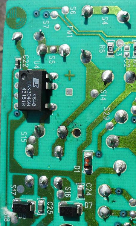

Ребята, подскажите как в этом месте идут дороги? Не могу никак БП запустить. Резистор на 47 Ом в цепи подачи 220В погорел, заменил. Кондёр на 8-ю ногу соединил, но не запускается LNK. Может у кого есть журнал Ремонт и сервис №4 2011, там вроде должна быть схема этого БП. Помогите, пожалуйста.

Без шима только завтра могу посмотреть

Kakushkin, пасиб, шим я уже поднял. Родскажи, С22 вторым концом на толстой дорожке сидит?

Сообщение #4 От 17/11/2011 18:36 цитата
да вроде больше некуда. или на ней или в воздухе улыбка

Kakushkin, ну глянь потом, если не трудно, я как раз сижу счас ковыряю. Прогар из-за таракана! Прикинь!!!!
да

на 5 ноге относительно 7,8 вижу 322В, на выходе транса ничего. LNK прилично тёплая, обвеска живая.

всем спасибо! проблема запуска ШИМа была в отошедшем кондёре С22, он то контачил, то нет. Пропаял и всё запустилось.
