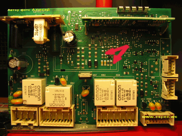

На эл. модуле сма INDESIT IWSD 5105(CIS) сгорели резисторы, помогите с номиналами.
резисторы под радиатором

lego_81, такой же номинал, что и у тех, что рядом - 562, 202.

M@ks, это маркировка или в омах, рядом резюки тоже сгорели не понять

lego_81, Маркировка те что побольше 562, и рядом два малых по 202. А номинал ..... думай

lego_81, и главное причину найди...

всем браво! спасибо, разобрался
