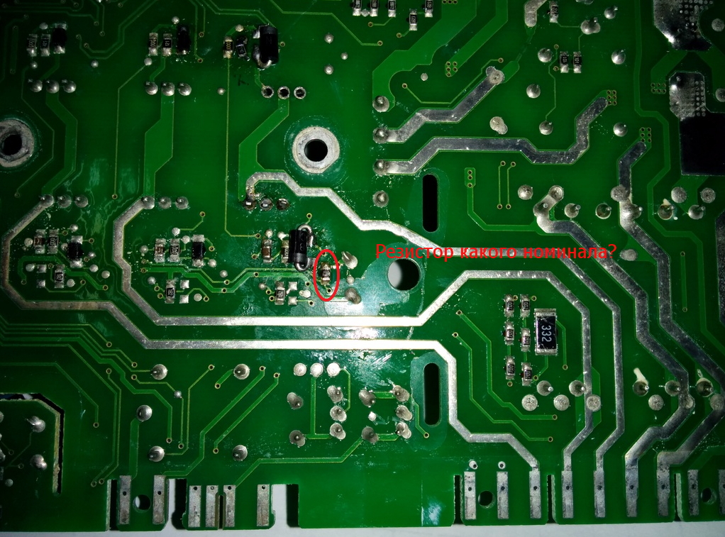

Всем привет от новичка. Ремонтирую модуль трёхфазной Аристошки. Пробой IGBT по одной фазе двигателя. В мир иной вместе с драйвером транзюков отошли так же и некоторые мелкие детали. Одни я смог заменить "подручными средствами", а вот этот резистор, на фото, не могу определить. Сделайте добро - помогите инфой, и оно (добро) к вам вернётся!

sergvolf, вот 2 варианта

а кто это так диоды припаял? смех

На перемычку смахивает = 000

Точно 100. Только что проверил.

SergeyNZ писал:
слепой ваще, бросай змия ганять
вот то что надо
