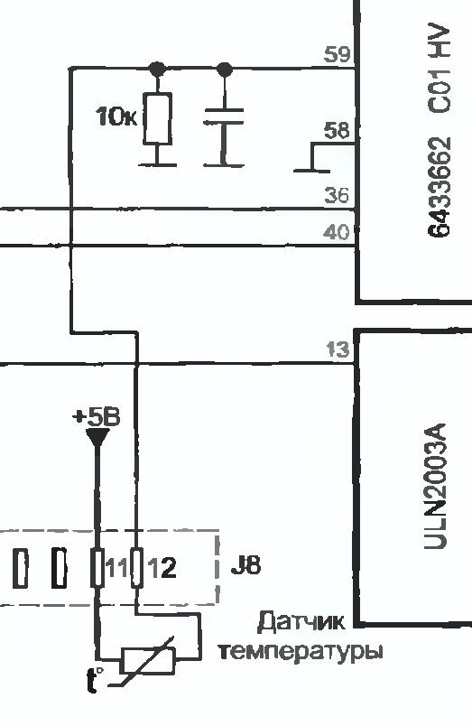

Мастерюга
Сообщения: 2031
Сообщение #4 От 29/10/2014 10:15 цитата
проверь...
  123.jpg  39.52 КБ  Скачано: 419 раз(а)
chelectro
Сообщения: 8
Сообщение #5 От 29/10/2014 19:30 цитата
Dima700926, Это то, что я считаю, слишком, That is what I believe too
Мастерюга, Спасибо, я тоже нашел эту схему, то есть, как я понял, что конденсатор был сожжен. Разве у вас нет полной схемы?

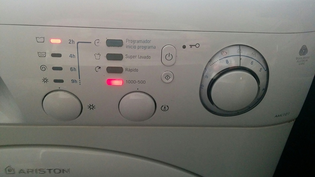

chelectro
Сообщения: 8
Сообщение #8 От 30/10/2014 21:52 цитата
Dima700926, mr.black,
Привет еще раз
Я изменил была зафиксированаMCU и ошибка F03 .
Теперь , когда я начинаю мыть , дверь не закрывается (не горит , и вы не можете услышать реле работу ) , и программа не запускается , если вы не отключите его и подключите его снова через несколько минут ( дверные замки в данном случае) .
Как вы думаете, его реле , что не работает, и я должен изменить или что-то еще ?
Я уже изменил Q9 симистор ( замок )
Спасибо !
Hi again
I changed the MCU and the F03 error was fixed.
Now, when I start the wash, the door doesn't lock (the light is off and you can't hear the relay working), and the program doesn't start unless you unplug it and plug it again after a few minutes (the door locks in this case).
Do you think its the relay that is not working and I should change or something else?
I already changed the Q9 triac (door lock)
Thanks!

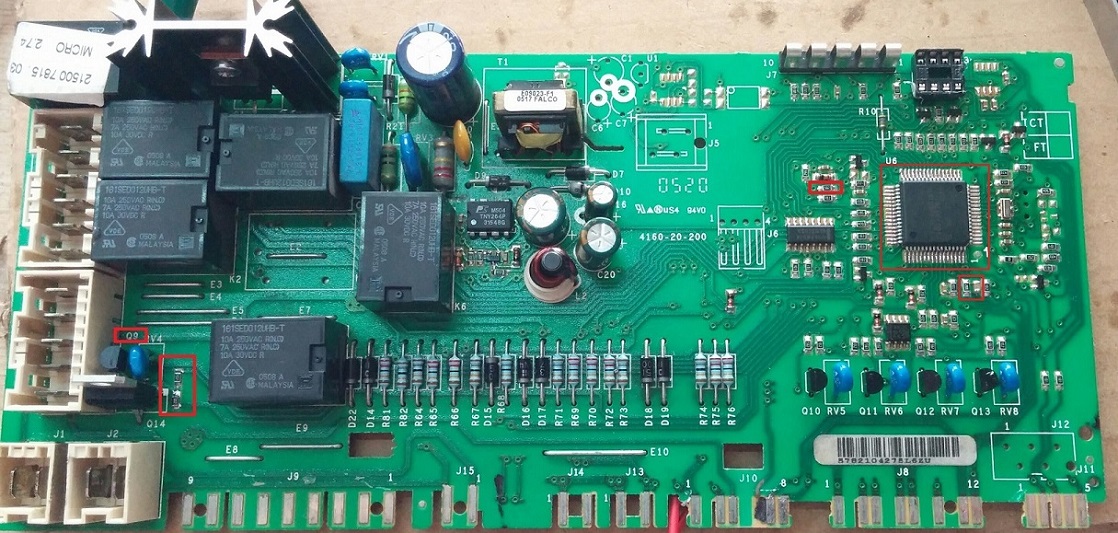

Сообщение #12 От 17/11/2014 04:25 цитата
Привет,
Я мог бы, наконец решить это.
Я изменил 526 сопротивление Q9 симистора, и на всякий случай также изменил 1K один.
Я взял некоторое время, чтобы проверить его, и он продолжает отлично работать.
Ошибка это не было EEPROM
Большое спасибо за вашу помощь!
В картине, красный = компонент неудачно с ошибкой F03
Hi,
I could finally work it out.
I changed the 526 resistance of the Q9 triac, and just in case also changed the 1K one.
I took some time to check it, and it continues to work perfectly.
The error it was not the EEPROM
Thank you very much for your help!
In the picture, red = component fail with F03 error
