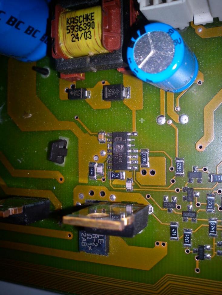

CMA Miele Novotronic w 1513 плата EDPL - 200, интересует номинал трансформатора (управляется tea1522t) на сколько вольт выход, какая мощность, аналоги. Принесли блок управления после домашнего ремонта, трансформатор стоит неродной, от родного нашел только фото на немецком сайте. Хотелось бы узнать какой стоял родной т.к. техника дорогая и клиент капризный.

смею предположить что ни в трансе проблемма

но я имел ввиду основную первичную так сказать ПрОбЛеМмУ вот она то как раз такая как у нее шрифт смех
ДОБАВЛЕНО 19/03/2015 20:26
Unregister,
[интересует номинал трансформатора (управляется tea1522t) на сколько вольт выход, какая мощность, аналоги.
вольт выход = напряжение питания минус коэфициэнт выпрямления!
какая мощность, = смотрим по деталям прикидуем сколько они жрут!
аналоги = сердечник + мгтф + руки!
Принесли блок управления после домашнего ремонта, трансформатор стоит неродной, = нефиг брать в руки девайсы после дилетантов
либо переделывать БП полностью - и брать денег так чтоб больше не хотелось лазить!

таки правы оба, взорвался варистор, вздуло конденсатор, и сгорел плавкий предохранитель, все это я уже поменял сам, но видимо были проблемы и с трансом, поскольку на плате стоит явно не родной (припаян криво, да и клиент сказал что предыдущий мастер транс менял), первичная диагностика больше ничего не выявила, блок подключать с непонятным трансом нехочеться.

Unregister, если не хочешь мозг взрывать - поставь другой б п
если хочешь - замени шимку диоды и стабилитрон ну а транс без вариантов ищи хотя может и этот работать будет но лучше попроси хозяина родной принести

djclyde, если бы все было так просто, оригинальный мне принесли сразу же. В горсточке. Наверно придется воспользоваться Вашим советом т.е. взять столько чтобы лазить не хотелось

Unregister, набираешь в гугле "tea1522t" и читаешь все подряд, особенно про самодельные конструкции

Этот модуль стоит порядка 200евиков, найти его практ не возможно.Косые дествия приведут к (200).А плюс стоимость (200) груз машинки, там выше Мастерюга написал что тебя ждет.
