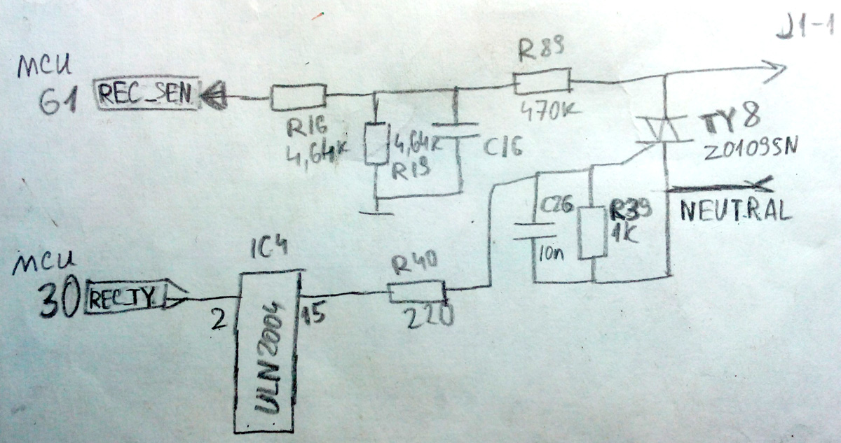

не могу найти схему (или фото участка платы), - именно на этот вариант мозгов (EWM2000 WMS). На другой вариант (EVO) схема есть, но она достаточно сильно не соответствует. Может кто-то помочь? Могу даже купить схему за адекватные деньги!
Проблема в том, что в плате выгорела дыра в районе W1-W2 и оплавилось реле ТЭНа. Соответственно пострадали и некоторые элементы рядом. Плату вроде восстановил, но чую что без схемы не проверить всего. Старт есть, но висит две ошибки. На рециркуляционный насос и на цепи управления реле тэна. Точнее коды сказать не могу, машинка в деревне у родителей, а мастерская у меня в городе. Стирать машинка нормально не хочет. И время перепрыгивает в конец, на слив.

regiss, Александр Михалыч, за фото участков огромное спасибо! Но хотелось бы тогда узнать что за SMD-транзистор и диод стоят как раз с другой стороны от реле ТЭНа? Они скоптились от горящего текстолита. Ну и хотелось бы хотя бы кусочек схемы от процессора до симистора на рециркуляционный насос и кусочек схемы от процессора до реле ТЭНа, поскольку дыра в плате сквозная. Внешние дороги восстановлю. Плата же вроде только двухсторонняя? Внутри платы нет соединений? Вроде слоёв внутри не заметил.

Нашёл палёный резистор R40 на 220ом и само собой мёртвую по каналу рециркуляционного насоса ULN2004. Выходы процессора вроде живые. Без питания падение напряжения 1,03 вольт в прямом направлении в обратном 0,57, а при включении питания садятся на землю.
после замены ошибка E85 осталась, рециркуляционнный насос не работает, реле тэна включается на пару секунд и, видимо из-за того что не включается рециркуляционный насос, мозги сбрасывают программу в конец, включают слив и выключают нагрев. Управляющие цепи живые. Тиристор в цепи управления рециркуляцией тоже жив.
Циркуляционный насос тоже жив, при подаче на него напрямую 220 радостно ссыт в барабан.
Каким методом можно определить целостность выхода в процессоре?
KitSover
Сообщения: 22
KitSover
Сообщение #11 От 27/08/2017 21:45 цитата
Проблема решена, просто за 22 года так и не научился паять))) Именно та нога на ULN2004 подключённая к процессору и отвечающая за управление рециркуляционным насосом оказалась не пропаяна. Хотя БГА-флюс хороший использую. Сейчас машинка стоит на тесте нагрева. Дома отсканирую и выложу те куски схемы, которые срисовал с платы. Но вылезла ошибка E33

Сообщение #20 От 12/09/2017 20:35 цитата
После замены тэна вылезла ещё одна ошибка E43. Выражалось это диким гудением УБЛ при старте мотора барабана, на малых оборотах. При этом соленоид в катушке в УБЛ дико метался туда-сюда. При повышении оборотов двигателя напряжение на катушке соленоида вырастало вплоть до 120 вольт. Если мотор не крутится - напряжения нет. Такой вот странный пробой. Замена симистора решила проблему. Ошибок больше нет.
Большое спасибо regiss, Александр Михалыч
Итог. В мозгах была выгоревшая дыра в районе клемм на ТЭН, сгоревшая ULN2004, симистор на УБЛ со странной утечкой, несколько сгоревших SMD резисторов. Были ошибки E66, E85, E33 и E43
Прикрепляю кусок схемы с цепями управления и контроля рециркуляционным насосом, правда нарисовано от руки и не выправлено по госту. Может кому понадобиться.
