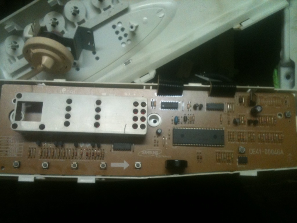

Добрый день, ребята помогите определиться с неисправностью.
Пришла СМА samsung P6091, Ser. 51KR900098K с неисправностью не отжимает. Проверил на режимах стирка проходит с вращением до последнего отжима далее встает ( воду сливает) и через 10 минут отключается.
При установке отдельного отжима программу принимает , люк блокирует и сразу !!отключается.
Проверил ТЭН, датчик NTS, катушки клапанов - норма, прессостат ставил новый, двигатель проверил заменой - изменений нет. Залез в модуль - заменил рэле реверса, симистор двигателя, Kid65003AP - изменений нет. Пока остановился, идей по дальнейшему ремонту нет, подскажите в каком направлении продолжить?

Nikola81, Сигнал с проца на управление двигателем в режиме отжима проверил?

Nikola81, а кнопку отмены отжима проверял?

Nikola81
Сообщения: 79
Nikola81
Сообщение #6 От 08/02/2014 14:17 цитата
Кнопки все выпаивал, они нормальные,
Сигнал на симистор не успеваю отследить, т.к. питание отключается сразу после блокировки, еще перед запуском помпы

Nikola81, Значит смотри силовую плату.Прозвони компоненты программирования,на фото они спереди.
