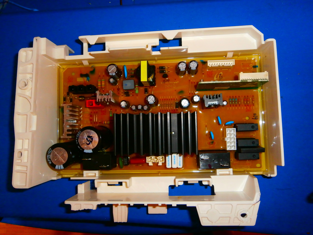

samsung модуль DC41-00189A прошу опознать елемент R80
olg66
Сообщения: 18
Сообщение #1 От 10/07/2018 22:27 цитата
На обратной стороне платы при снятии желейки случайно задел smd резистор R80 . По крошкам востановить не могу первая цифра 2 вторая толи 2 толи 7 третьей нет вовсе. Прошу помощи может у кого есть разобранная плата помогите

Снимаю холодец грею феном паяльной станциии ,холодец без усилий крошится а зачем вскрывал?

R80=27k

у соседей тоже -27ком
