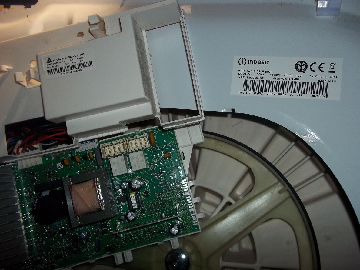

Опять попалась машинка Индезит,
Проблема в том, что не срабатывают клапана.
Любая программа выбирается, дверь блокируется, индикатор загорается и все. Стоит, ошибку не показывает.
Поставил на отжим, барабан вращался, а сливной нет. Но в конце отжима, он начал вращатся. И теперь если ставиш отжим сначала, он жужит тоже сразу.
Напряжения проверял везде сразу, и на клапанах, и на сливном. На самой плате проблем не нашел, Прозвонил от клапанов до ULN2003
Подскажите куда дальше рыть?
Меня аж трясет когда я вижу стиралку Индезит у клиента.

Tuzemets, ну для начала замкни один из двух симов клапанов.А что тебя так колбасит-у вас больше половины индезюков?

Выпаял один сим, замкнул, работает слив W-O-W выпаял другой, замкнул, клапан гудит но вода не льется. W-O-W Подал напрямую напр. срабатывает, вода идет. Поставил на место провода, замкнул один - сработал пошла вода, второй тоже. Блин мистика какае-то.
Поэтому и не переношу Индезит, вроде работает, а вроде и нет. Я привык, если нашел проблему, устранил и все, больше ее не будет.
ДОБАВЛЕНО 22/01/2015 02:36
Кондеры нормальные, опухших нет, не выпаивал конечно, но прибором емкостя показывает.

Tuzemets, дальше ковырни, следом проц.

Если ей налить воду, то второй основной клапан она включает, набирает и стирает как надо.
Управление приходит напрямую с проца, минуя uln. Вообщем уперся я в проц. 39079LFZV. Сопротивление обоих выводов одинаковое.
Не могу найти привязку по питанию выводов. Без схемы тяжело однако.

Tuzemets, у тебя пресс аналоговый стоит?

Нет,схема внутри.

Земля, +5в и выход 2,5 - 2.7в. Прибором уровень не видно, оссцил не подключал.

Понятно. Тогда тебе только шиться осталось. Ключом.

А может это железо. Как понять?

Ты ж сам писал - стоит добавить воды и работа начинается... Ну, попробуй сначала пресс заменить, раз найти ключ проблема. Все равно придешь к прошивке, только время протянешь.

Небось F - 05 sub ... "прописАлась". смех Tuzemets, В камеру насоса что нибудь попадало ??? Спроси у клиентов, сливную пробку откручивали ???

Я слив откручивал, он сливал ели ели. Был намотан клок тряпок.
