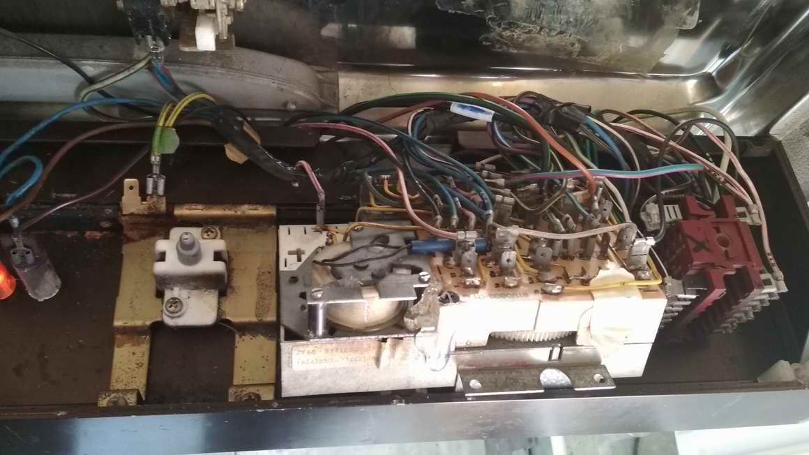

Разобрал механический програматор ( не грела воду). Собрать как бы и не очень сложно, но что-то делаю не так. Может кто подскажет как правильно собрать, на что обратить внимание. Может метки какие то надо соблюдать... Спасибо за ответы.

Есть разница каких годов? Апарат хоть и старый, но лучше пластикового гавна, что сейчас делают. Кто хочет помочь, тот даст дельный совет и не будет писать детские коментарии. Апарат работал исправно, но подгорела клема на тен, вот и пришлось разобрать.

msvsanjok, не нужно было разбирать (револьвер). Я лет 7..8 назад восстановил на подобии такой Канди (трио) называется. На тен 220 приходит, но ток не держит. Подкл релюшку на 220 а через её сил контакты сам тен. Почему так сделал, просто понял если разберу назад не соберу, вот и таким обр вышел с положения.

https://elektrotanya.com/miele_g540,540u_sch.zip/download.html
ДОБАВЛЕНО 10/06/2019 16:08
https://www.1001pieces.com/programmateur-lave-vaisselle-miele-zt45-2372770-miele,fr,4,MIE2372770.cfm
ДОБАВЛЕНО 10/06/2019 16:12
msvsanjok писал:
Это, если напряжение идет, возможно подключить силовое реле. В моем случае контакт был слишком грязным.
ДОБАВЛЕНО 10/06/2019 16:17
На форуме много "профи", которым лиш бы поиздеваться и т.д. Уже не раз читаю, как вы "помогаете"! Еть люди, среди вас, но есть и...(( Хотите помочь - помогите, нет - проходите мимо.
ДОБАВЛЕНО 10/06/2019 16:25
Электроклапан програматора пришлось перемотать. Почистил контакты нашатырным спиртом и еще была проблема в концевом выключателе, он внутри програматора. Концевик чуток подогнул, он не всегда контачил. Работает. Спасибо тем, кто хотел помочь.)
