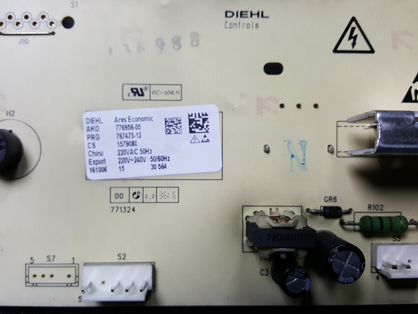

(РЕШЕНО) СМА LERAN WMS 1267 WD номиналы сопротивлений

СМА LERAN WMS 1267 WD выгорели сопротивления, машинка не включается.

Сообщение #3 От 17/12/2018 15:36 цитата
