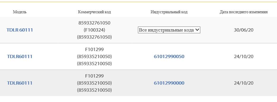

Сообщение #6 От 18/06/2021 08:56 цитата
точно
ДОБАВЛЕНО 18/06/2021 10:13
а она вроде гарантийная.....
  56.JPG  29.39 КБ  Скачано: 310 раз(а)

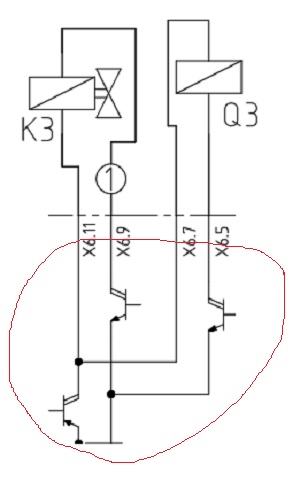

melnyk
Сообщения: 306
Сообщение #17 От 10/07/2021 21:31 цитата
Кто подскажет вход в тэст данной "твари"....?

Сообщение #18 От 11/07/2021 07:02 цитата
Красота! А что не работает? И модуль там какой?
melnyk
Сообщения: 306
Сообщение #19 От 11/07/2021 11:19 цитата
Kaskad11, Whirlpool TDLR 60111 или 70111 . Какая разница, по делу чего есть?

Сообщение #20 От 11/07/2021 12:02 цитата
melnyk писал:
у этой "твари" на борту стоит стандартный модуль Wave, а значит и вход в тЕст тоже стандартный - как в любой другой машине с модулем Wave или Domino равнодушие
