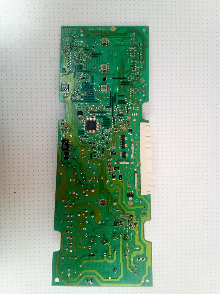

Добрый день. У меня к Вам вопрос. По стиральной маш. Samsung WF602W0BCWQ. Поломка такая! Включаю машинку вода заполняется, но двигатель не крутит. Включаю снова, насос сливает воду, потом сма заливает, но двигатель так и не работает. Что и как проверил: Двигатель отдельно запускал работает, таходатчик выдаёт до 60 вольт ( приблизительно). На плате проверка показала. ( без машинки, снятая плата). Не выходит сигнал с процессора на силовом блоке. Отпаял ножки драйвера UNL2003 которые идут на реле управления двигателя 3, 4, 5. подал 5 вольт и на реле 12 вольт. Реле срабатывает. вернул обратно в схему. Включаю СМА, вода набралась и тишина, реле не включается. Ошибка 3E !!!!!!! Не судите строго что столько написал))) Заранее Спасибо  |

Александр Михалыч, Я только только увидел сообщения. Так и работаю админом ТК. А род занятий ( хобби) ремонт бытовой техники, ЧПУ станки, и просто техника. А машинки стиральные ..... я их выкупаю из кривых рук и восстанавливаю)))
ДОБАВЛЕНО 09/08/2018 23:45
Вот выкупил эту СМА. Хорошая машинка. Но не выдержала натиска бывшего хозяина. По пять раз стирать в день стирать, 3 года. В отличном состояние. Было с начало ошибка 3Е, потом появилась d3 (люк закрыт, замок сработал , но не видит что люк закрыт.) . d3 исправил пропаял контакт у реле. А вот 3Е !!!!! Всё проверил ( что в моих закромах знаний было ) не помогло. Но за то теперь при запуске барабан пять секунд раскручивается , но всё равно останавливается и ошибка 3Е.  |

Алексей74220
аliеn, Всё сделал ее прописали Но всё равно 3Е. Поверил связь между таходачико и силовым модулем. Всё в норме 47 ом. Дальше не дошёл ещё. |

Алексей74220
| Машинку починил. Прошёл по цепи таходатчика, нашёл сгоревший транзистор. Всем спасибо за помощь))) |

Алексей74220
| аliеn, Транзистор нашёл за пол часа. Выходные были, день рождения города))) С такой группой добрых людей проблему решил вообще быстро. Спасибо)))) |
