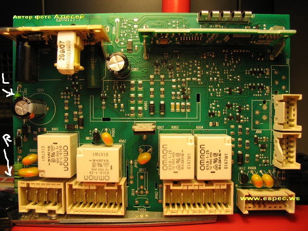

Включается ,и наченает работу. может выполнить програму нормально а вследующий раз, на любом этапе можер зависнуть и маслать до посинения, либо стирку, либо полоскание, или отжим. Но иногда всеОк. щетки на движке ок, тен,помпа,клапана вродевсе ок. снял электронику, с виду не трещин не повреждений. Поставил случился БАХ. Попала вода,снял электронику, сопротивление R044 сгорело , контур L001 стремным стал b TNY264PN взорвался. поменял TNY264PN,какой номинал контура не знаю, равнодушие ,сопротивление поставил 10 ом 2вт. включил. 2раза постирала нормально и сгорело сопротивление, и так 2раза. поставил советское R 3 недели работала как всегда до меня с глюками произвольными, но R сгорает. подскажите пожалуста нужные номеналы R044 , L001

R- 10 Ом, L- 1 мГн. Был случай, когда из-за плохого(искровой) контакта по цепи питания СМА(розетка+удлиннитель+удлиннитель) мне трижды пришлось менять это сопротивление. Ребята снимали квартиру и делать что-либо в ней не хотели.

Yura13, Что касается увелечения мощности R044 - то и 0,5 W не сгорит, если всё впорядке. улыбка

А если 4Вт сгорит, то 8Вт поставишь? Тогда опять шим бахнуть может. А дроссель смени исправным.
mas-ter писал:
0,5 W не сгорит
Вчера на Low End менял этот резик. Не потемнел даже, а в обрыве(ставили мастера до меня МЛТ 0,5 Вт)(постирали с полваттным пару раз).

всем пивет. После форума поставил тлату. но преждечем включать полез в проводку до СМА проверить на плохой контакт. Обнаружил что эти кадры заземлили стиралку на ФАЗУ МОЛ ЭЛЕКТРИК ПОСОВЕТОВАЛ СКРУТИТЬ 2провода с 3-х в один подключить. подожду стирок 5 и напешу как прошло. классно!

mas-ter, покуда клиент не звонил. Знач работает. Розетку у него проверял - норм. Ну а по дому проводку пусть сам чинит. смех В моём случае был ослаблен сетевой разъем на плате (я его поджал), мож он и был причиной.
Yura13 писал:
Они наверно думали, что клиент не перевернет вилку в розетке. смех И что стирать будут в диэлектрических перчатках. смех

все решено. глюки ушли, работает класс. Заземление на Фазе вызывали непредсказуемое поведение + сгорал R при включении в сеть через несколько стирак,
