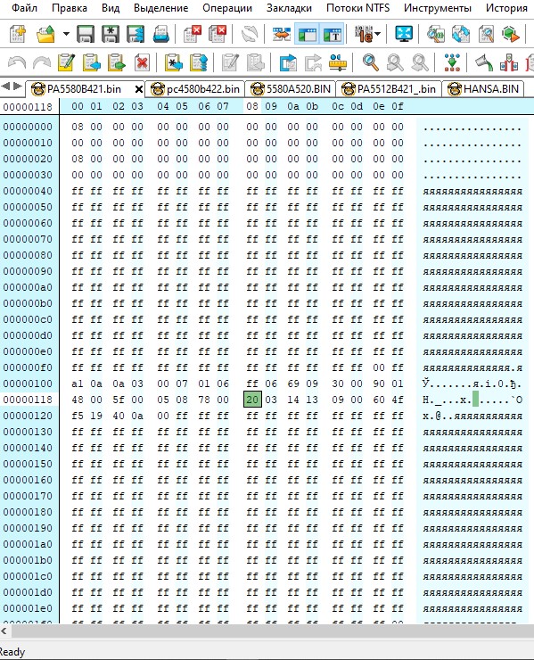

Сгорел порт процессора (4 нога), отвечающий за акваспрей (управляет симстором, через который подается питание на клапан акваспрея).
Проделано:
-замена симистора
-замена резистора 330 Ом в цепи управления симистором
-замена клапана акваспрей
Результат - нулевой, так как на 4 ноге проца постоянно нулевой уровень...
Многие такие платы управления выбрасывают, мне же хочется "раздербанить" прошивку и отключить насос во время работы акваспрея.
Прошу помочь разобраться в прошивке, может есть программисты.
А именно в каком байте прописано время работы акваспрея (45сек работа - 15сек пауза)?
Даташит на проц изучил с сайта компании ST - не помогло
нашел инфу только по температуре и оборотам
Сама управляющая программа стартует с адреса 0100
112-113 5f00=005f=95 макс.температура
114-115 0508=0805=2053
116-117 78 00 = 0078=120 минимальные обороты двигателя
118-119 20 03 =0320 =800 макс число оборотов
СМА Hansa PC5580B422 kod42208021 проц 72F324J6T6, память 24-я.

Попробую методом "научного" тыка - менять биты, перешивать модуль и смотреть на что повлияло... Может докопаюсь, думаю многим пригодится родная прошивка без акваспрея...

улыбка Большое спасибо всем кто откликнулся! Проблема решена.
Путем сравнения прошивок выявил байт, отвечающий за акваспрей 011С-011D, может кому пригодится.
Залил прошивку (спасибо Антонов007) - машинка работает.
Затем залил исправленную "родную" (в ячейках 011C-011D заменил на 00 00 через hex редактор) - так же работает без акваспрея.
