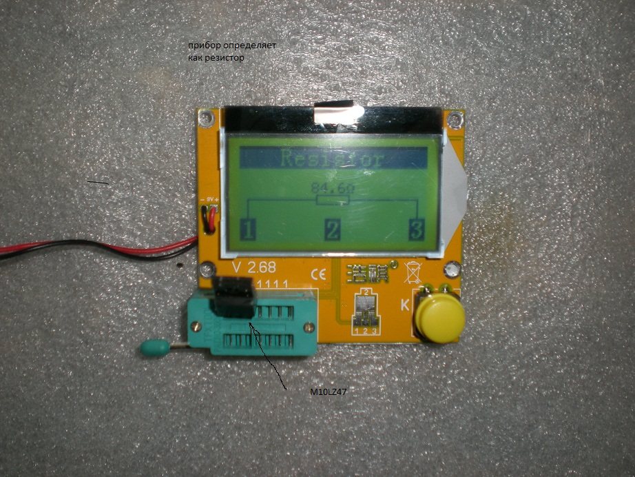

СМА samsung WF-B861
Принесли с ошибкой 4Е.
Установил программу нажал пуск.СМА молчит. Отсчет времени пошел. Через пару минут ошибка 4Е.
Проверил клапана ,прессостат, мотор, датчики , ТЭН.
Проверил все кроме модуля.(модуль залитый) Все в нормальном состояний.
После проверки всего этого, собрал и включил. СМА вдруг заработала,клапан открылся. Т.к. вода не подключена , я включил на отжим 10 мин. Включилась помпа далее закрутился барабан и начал набирать обороты. Вдруг резкий рывок барабана (на большие обороты) и остановился с ошибкой be (или 6е). Отключил и включил уже не работает, снова выдает ошибку 4Е

СМА работает. Причина - M10LZ47
Спасибо.

мухтар, ПРИЧИНА - M10LZ47? недовольство, огорчение

Сообщение #6 От 20/05/2016 14:55 цитата
скоро вернется опять с 4е

xarl,
Я не стал вникать почему именно 4Е из за симистора. Если бы была схема смог бы как то объяснить.
Видимо проц не определяет обрыв анода, а вот с клапаном видно что то связанно т.к. клапан не открывается.
Проц ждет пока получит сигнал с прессостата и по истечений времени выдает ошибку что нет воды.
