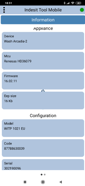

mr.black писал:
Вот следующий тестовый вариант. Можно читать, писать, открывать файлы и сохранять считанное. Вывода ошибок (пока) нет, также нет сравнение после проверочного чтения. Интерфейс не супер, но это впоследствии можно будет изменить.
Предупреждаю - это тестовый вариант, каждый использует его на свой страх и риск. И еще - возник вопрос с работой через не оригинальный ключ (через него у одного коллеги нет соединения). К сожалению, у меня такого нет, так что протестировать пока не могу. Я параллельно занимаюсь этим вопросом (сборкой самодельного ключа с БТ модулем НС-05), как он у меня будет готов - смогу протестировать программу и настроить и под него. В остальном-скачивайте, проверяйте. Ссылка на скачивание ниже.
https://dropmefiles.com/6gcxC
upd. Запись и сохранение отключены, это будет демо-вариант.
У меня работает через HC-05

ig4877, тю, спасибо за тестирование. В принципе, первый вариант готов (пока без русского языка, это сделается в течении пары дней). Интерфейс стал удобнее, более подходящий под мобильную платформу. Вот ссылка на текущий вариант. https://dropmefiles.com/4erln

mr.black писал:
Всё ОК, ключ "клон" (НС-05)

Сегодня EVO-I тестил, не хочет работать, модуль был как в составе стиралки, так и отдельно с внешним питанием. Модуль 100% исправен, с другими программами сотрудничает.

ig4877 писал:
С таким пока проверить ну удалось, просто нет в наличии (устарели). Как будет-обязательно проверю).

mr.black, skype глянь
ЕВО 1 НЕ ЧИТАЕТ !!!!!
ЕВО 2 ОК
АКАДИА ОК

тю писал:
ЕВО 2 ОК
АКАДИА ОК
Я знаю что не читает. Нет у меня таких модулей, старые слишком. Как (и когда) появятся, буду с ними проверять и корректировать.

У кого не работало с самодельными ключами, попробуйте эту версию. Я получил из Китая пару модулей НС-05, настроил у них UART на скорость 38400, немного скорректировал программу. Припаял один из модулей в обычный черный ключ под COM порт, и ключ стал поддерживать Bluetooth канал. Если кто захочет переделать свой аналогичный для поддержки bluetooth, пишите подскажу как это сделать.
Вот последний проверенный вариант. https://dropmefiles.com/pX18N

Проверил со своим ключем(ключ с адаптером блютуз), вот теперь все работает отлично.
