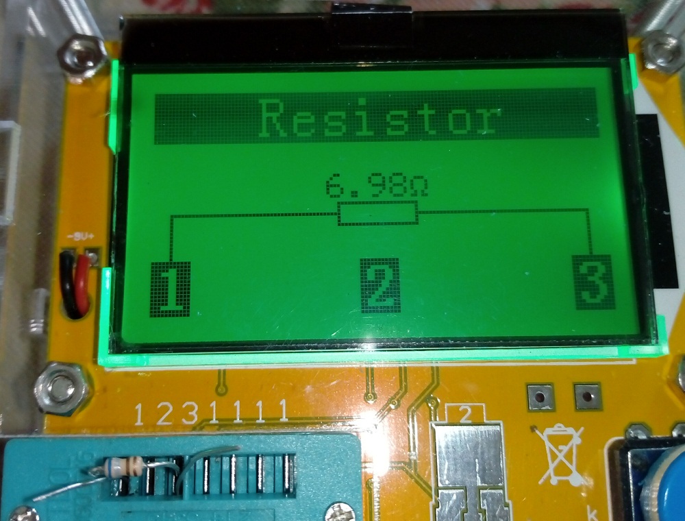

Вышеуказанная стиральная машина сломает предохранитель. Если я отсоединю разъемы панели двигателя, то нет. Резистор R162 SMD на плате управления перегорел. Что можно сделать? Каковы ваши мнения? Electrolux Mod.EWN14991K Type HI764113 Prod.No.914527723-00

Панель двигателя нужно было заменить. Резистор R162 на панели управления пришлось заменить. R162 = 6R8 SMD. Старая панель также не работала с тестовым двигателем. Старый двигатель не работал с новой панелью. Двигатель должен был быть отремонтирован. HALL-SENSOR необходимо заменить.

Это ENV06 класс EWM 35 подвида. - с инвертором
Панель двигателя - наверное 3х фазный блок мотора
панель управления - наверное сам основной модуль
R162 = 6R8 SMD. (На моей плате он 5R6) на основной модуль
Уходит на pin 2 разъёма J18 - далее на 3x фазный блок и на катод диода D15
Что то на 3x фазном блоке много потребляет , если этот резистор горит.
А может кабель перетёрся где ? Посмотри.

Сообщение #7 От 11/06/2020 17:20 цитата
R162 , 5Vdc , J18/2.

Там... на разъёме 4 проводульки
1-15v
2-5v
3 RX_TX
4 - общий
Питание 5v коммутируется P_mos ключиком через оптику и ещё один транзистор и идёт через этот R162 на проц 3 фазного блока
чего там хорошего ждать , если этот резистор горит...

К сожалению ! Я измерял 6,8 Ом до пайки.К сожалению ! Я учил русский в школе. Прошло пятьдесят лет."Лебединое Oзеро" в Большом Tеатре?Я просто на дне озера на «сцене» рядом с лебедями. улыбка
